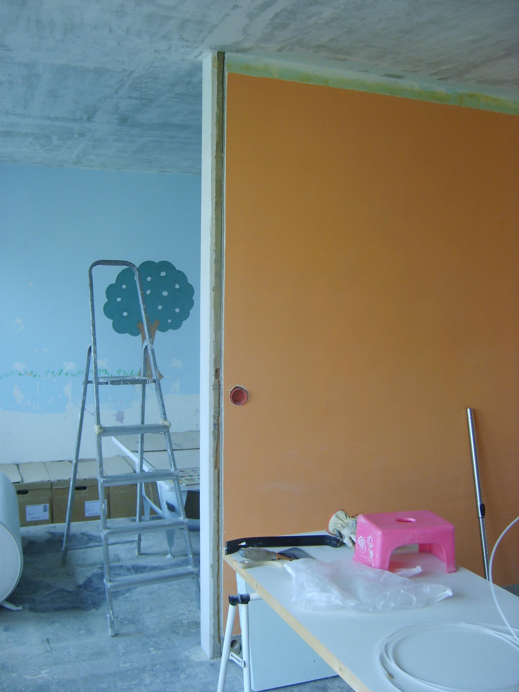

J'aimerais enlever ce bati en bois au bout d'un mur de 12cm d'epaisseur en beton vibré :
http://nsm08.casimages.com/img/2015/09/16//15091605100914084413586486.jpg
Avec un pied de biche plat, j'ai ecarté ce "bati" dans plusieurs endroit, et je constate qu'au delà d'une certaine profondeur, je ressens du beton à la tete du pied de biche. Cela veut dire que le bout de ce mur en beton n'est pas plat mais en forme de "U inversé" ? Est-ce courant d'avoir ce forme au bout d'un mur ? Comment vais-je faire pour enlever ce "bati" ? Ca a l'air assez difficle à le faire partir ...

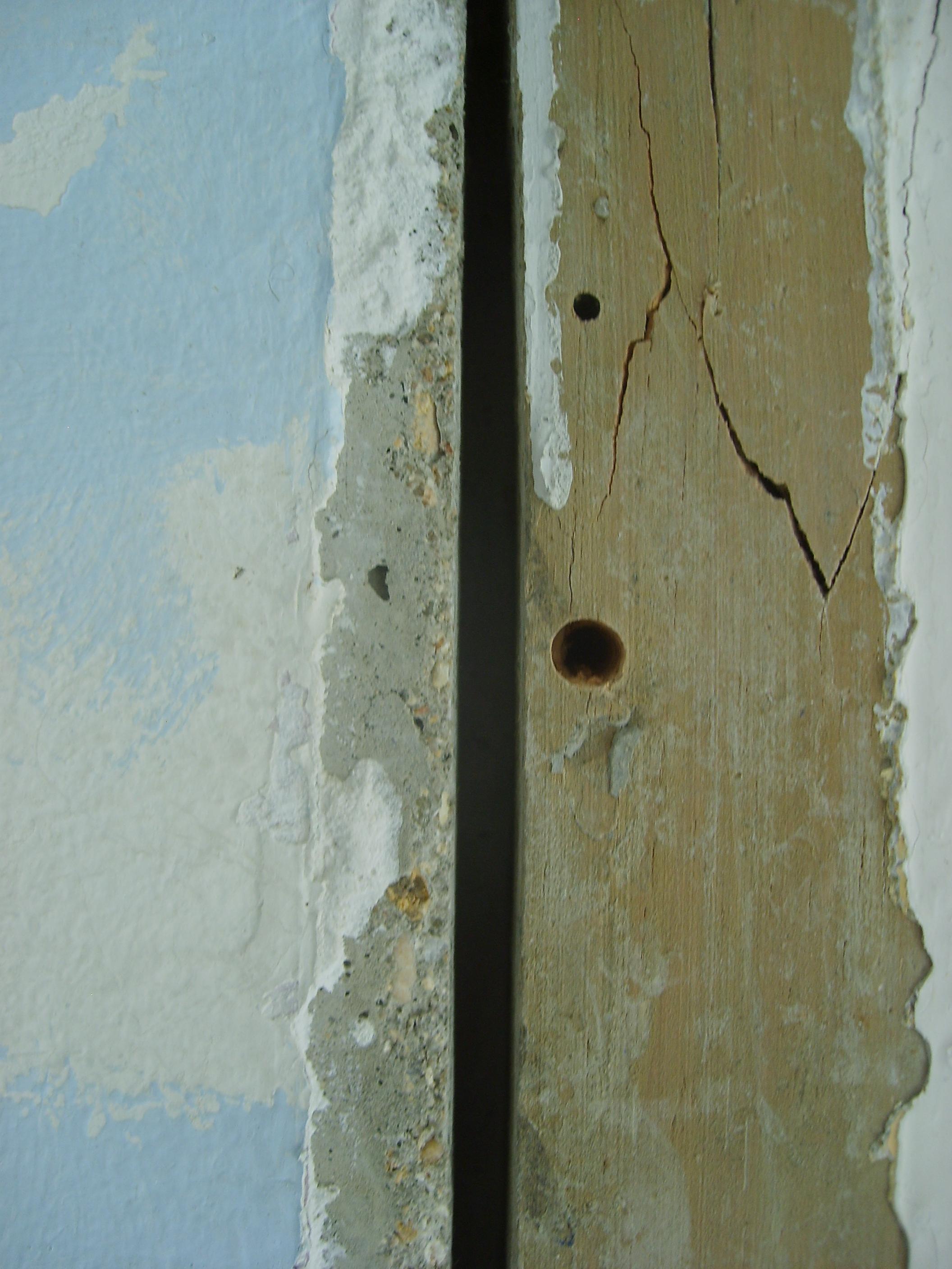

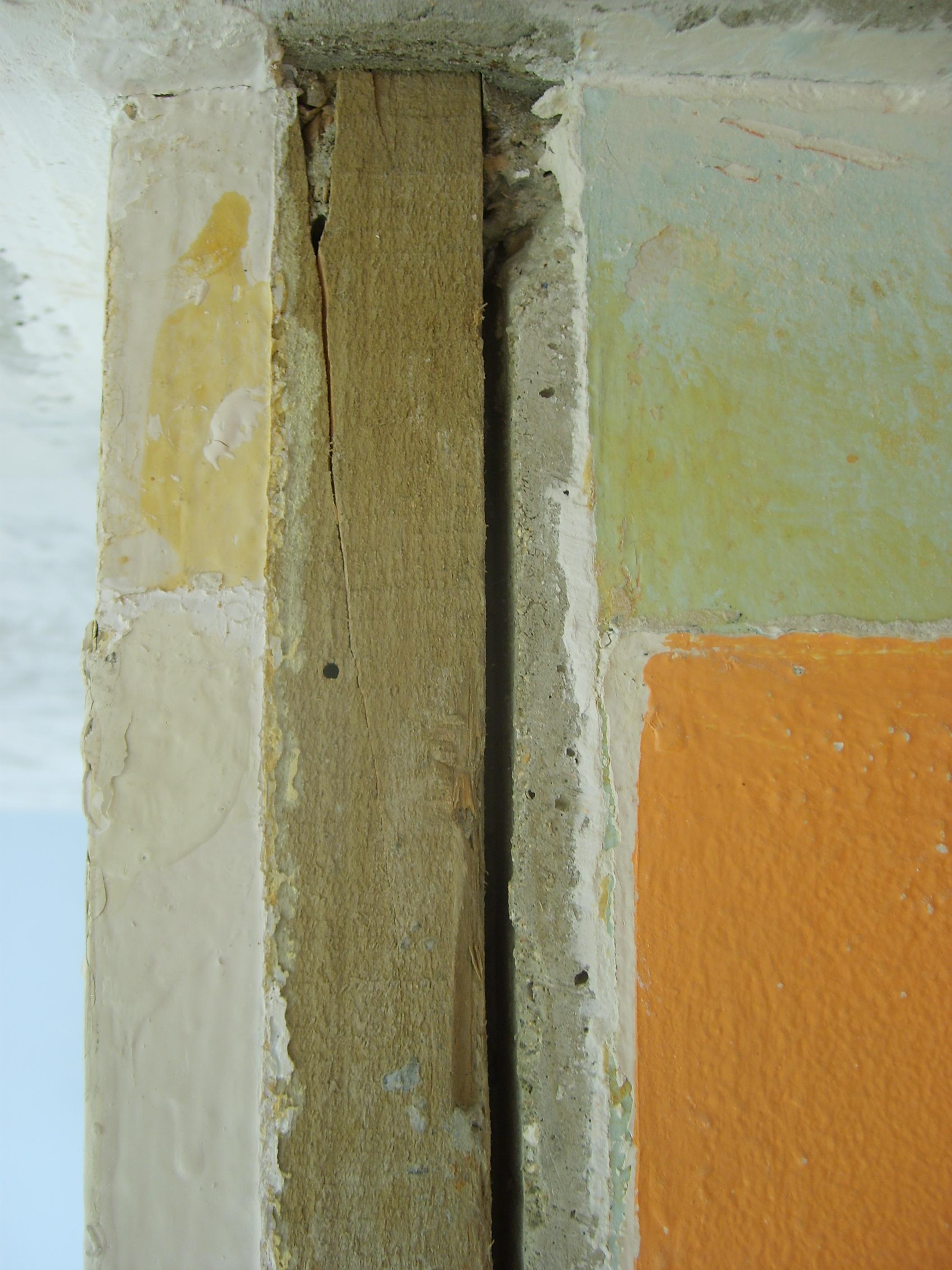

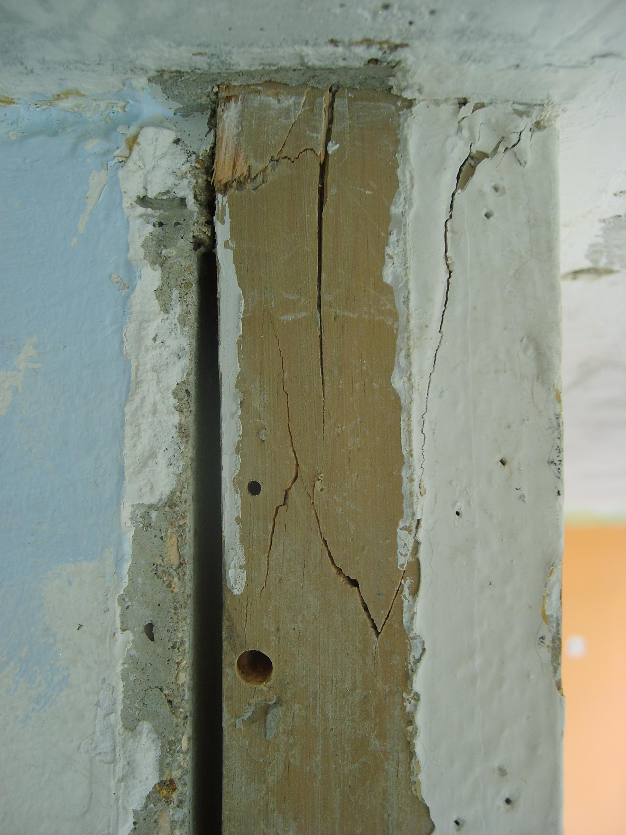

voici les photos de près sur le haut du bati des 2 faces, un peu ecarté du cloison en beton par mes tentations de les enlever avec un pied de biche plat :
http://nsm08.casimages.com/img/2015/09/19//15091906143614084413594650.jpg
http://nsm08.casimages.com/img/2015/09/19//15091906141314084413594648.jpg
http://nsm08.casimages.com/img/2015/09/19//15091906134914084413594641.jpg

J'ai pu enlever ce long bati en bois. Le bout du mur en beton est bien en U inversé (bosse centrale) mais le U inversé ne fait que 5mm d'epaisseur.
Je ferai de ce bout de mur qch de plat (avec du platre) et biseauté sur les cotés.
Ce mur separe mon sejour de ma 2è "chambre" sans porte avec une grande ouverture de 2m de large, mais une partie de ce mur separe aussi un appartement voisin.
Je prevois donc de doubler se mur (en beton de 12cm d'epaisseur) avec des plaques BA13 isophonique sur rails.
Sachant qu'un jour je pourrais vouloir fermer l'ouverture entre cette 2è chambre et le sejour avec une cloison et une porte :
- conseillez-vous de poser dès maintenant les BA13 jusqu'à l'extemité complet de ce mur/cloison ?
- ou laisser 10cm de large sans BA13 à cet extremité et encastrer l'interrupteur sur le mur en beton et non dans le BA13 ... afin de rappeler/faciliter au futur poseur eventuel de la cloison et porte où est la limite entre le vrai mur en beton et le doublage BA13 ?
