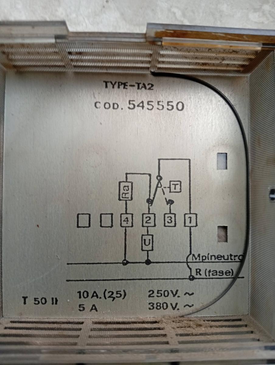

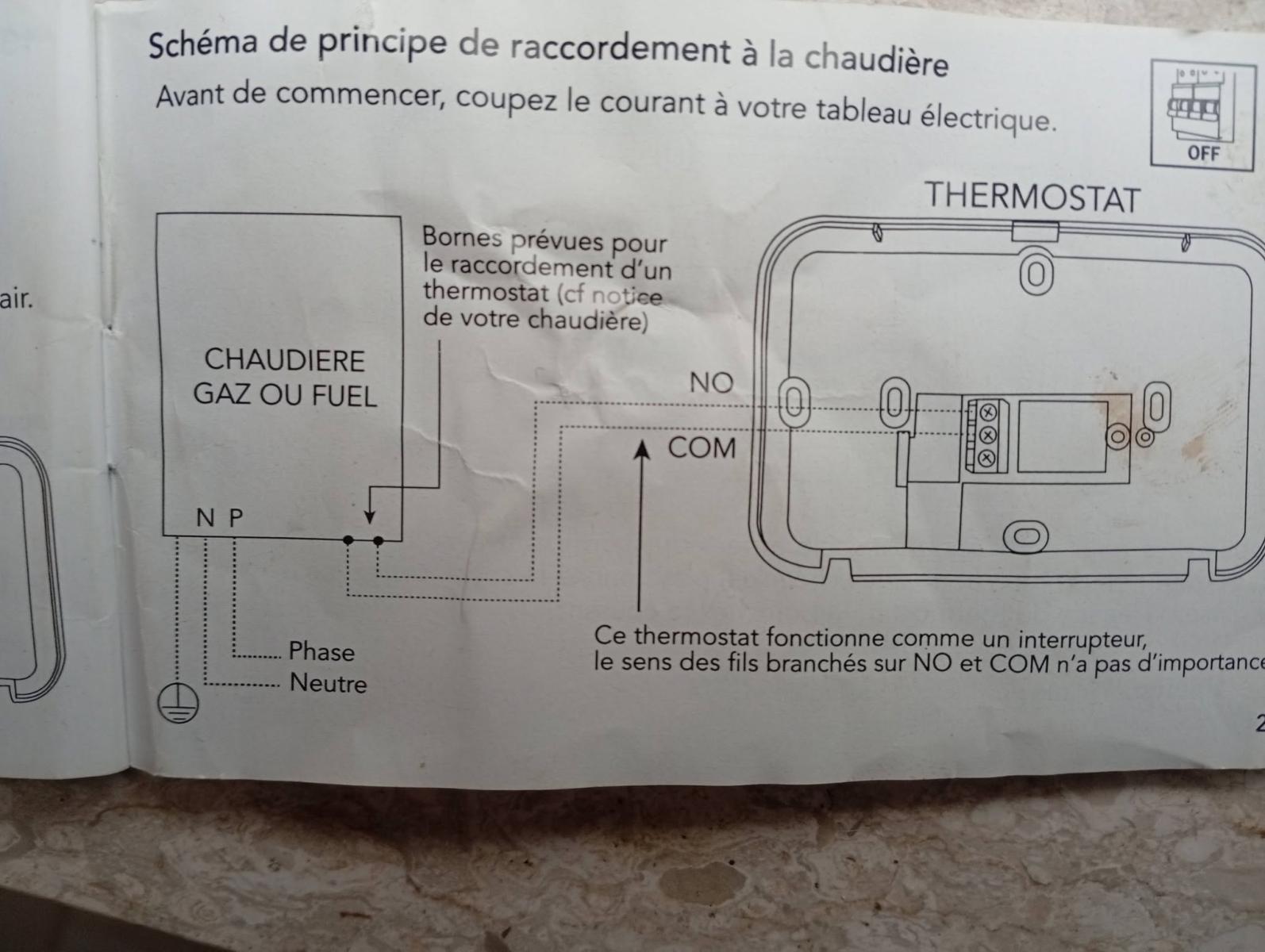

Bonjour, Je souhaite passer d' un thermostat mécanique 3 fils à un thermostat programmable à 2 fils alimenté par piles. Je joint le schéma des 2 thermostats.
Dans l' ancien, j' ai un fil blanc sur le 1, un fil rouge sur le 2 et un fil noir sur le 4.
Dans le mode d' emploi du nouveau, il est précisé : les connexions se font sur NO et COM ( rien sur NC)
