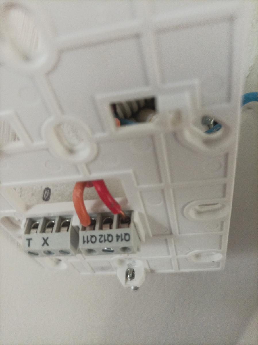

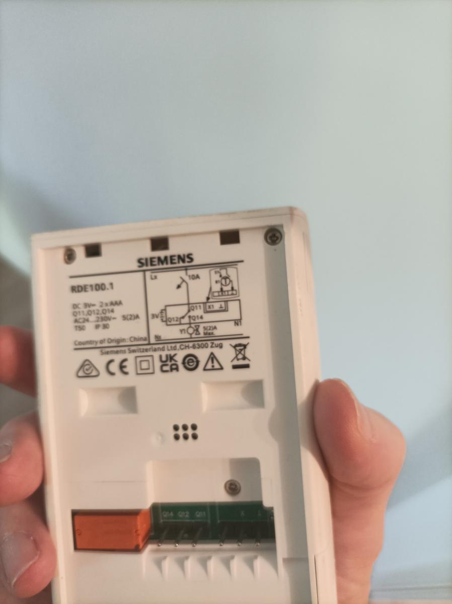

Re bonjour, il y a 2 Radiateurs, 1 commandé par le robinet thermostatique, et l'autre pas de robinet mais piloté par thermostat d'ambiance programmable siemens rde 100. Je vous envoie la photo dans la soirée. Un chaudière pour l'immeuble.
Vivement les images..! 😎
Un thermostat d'ambiance sert à piloter une chaudière locale. Il n'y a aucune chance qu'il asservisse celle de l'immeuble...

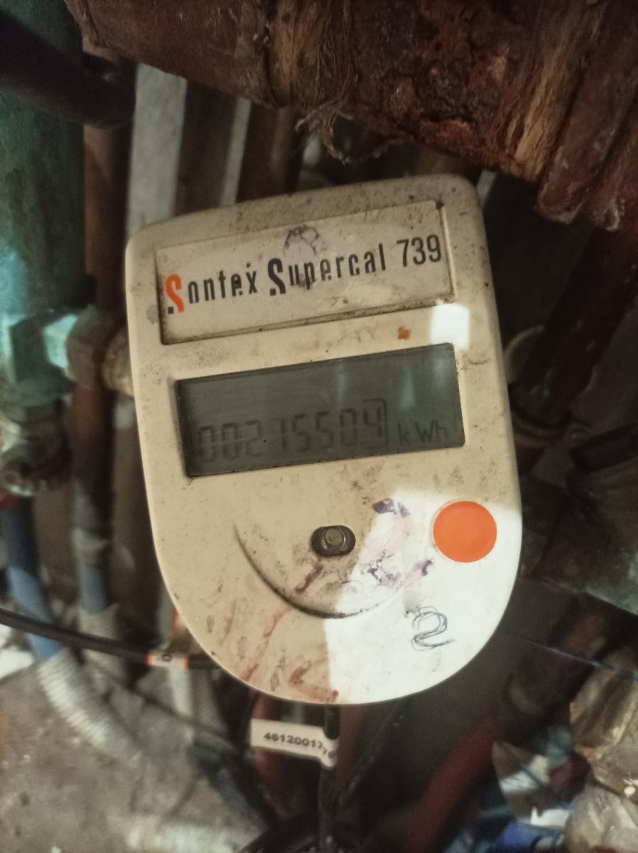

voici les photos du thermostat actuel.

On y voit déjà plus clair !!
Sur la troisième image on voit un compteur d'énergie thermique qui comptabilise la consommation du logement. Il est raccordé au réseau de chauffage de l'immeuble et ne peut être remplacé que par les services techniques de la résidence.
Je n'en dirais pas plus au sujet du thermostat d'ambiance, je n'ai jamais installé ce type de compteur dans ma jeunesse..!

bonjour, merci de la réponse. On ne peut pas le remplacer celui là, parce que s'il est hs ??
Renseigne toi auprès du syndic.
