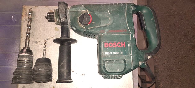

Je reposte un nouveau message à propos de mon perfo.
Je joins la photo de l'engin qui possède deux mandrins interchangeables, l'un pour les forets SdS+ et l'autre pour les forets cylindriques. Ce n'est pas vraiment ce que recherche "Bastien47" mais ce système permet justement d'utiliser des forets à béton cylindriques.
Le rendement est très inférieur au système SdS mais il permet surtout le perçage sans percussion sur le bois ou le métal avec la même machine.

j'ai la même chose que Brico30 sur mon perfo à batterie et en plus le mandrin à queue SDS dont on parle qui est plus fréquent que ce système
