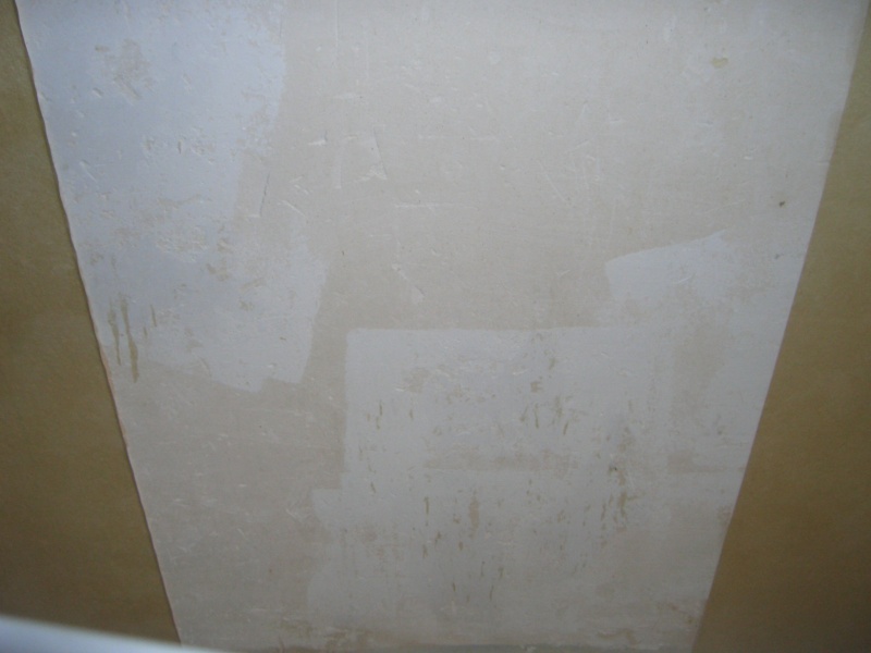

Bonjour Je viens de rentré dans mon nouvel appart et je voulai peindre les mur de ma salle en blanc . J'ai u la belle surprise quand j'ai retiré le papier peint que les anciens locataire avait mis de voire des murs dans un triste état . ( Voir photo ) Que me conseillé vous pour refaire le mur svp pour que je puisse le peindre comme je l'avais prévu ? merci de votre aide ruddy Edit: image un peu réduite Clin d\'oeil

perso, je passerai un coup de papier de verre "gros grain" (60 à 80) pour faire partir toutes les aspérités en relief et la "peinture" blanche.
A propos : sur la photo, il y a deux différences de couleur, pouvez- vous nous dire pourquoi ?
Revenons- en à votre mur, à l'aide d'une spatule large, vous étalez de l'enduit de rebouchage, une fois sec (1 journée ou deux), vous poncez au grain moyen (100/ 120).
Puis re- enduit, mais cette fois ci de lissage, soignez votre lissage pour éviter les lignes créér par les bords de la spatule.
Laissez sécher pour éviter les taches qui vont ressortir.
Puis peinture de votre choix (je ne saurai trop vous conseiller la glycéro plutôt que la vinylique ou acrylique).
Mais attendez toutefois d'autres avis peut- être plus Pro que les miens.
Pour le ponçage au papier de verre, pensez à porter un masque anti poussiére, c'est un minimum.

deja merci beaucoup pour votre reponse , au moin je c'ai maintenant par ou commencé Clin d\'oeil Sinon pour les differences de couleurs sur le mur , c'est des trace de peinture + enduit + mur d'origine ( le mur d'origine est un peu de couleur et aspect " craie " . sinon pour la peinture , je voudrai faire en blanc , vous me conseillé la mate ou brillante ?? merci pour votre aide

la différence de mur me fait penser que celui- ci serait bien une cloison en placo, donc revêtement carton sur du platre !
Si tel est le cas il faut appliquer une sous couche avant de peindre sur le carton, sinon avec un pot d'1/2 l, vous faites 1 m2 : GLOUGLOU !

ok donc ci je comprend bien apres avoir mi l'enduit de lissage , ( et quand il sera sec bien sur ) il faudra que je mette une couche de sous-couche et apres mes deux couche de peinture . Sinon ci vous voulez mieu voir j'ai enlevé plus de papier par rapport a ce midi donc on y vois un peu plus claire . et c'est claire que dans le coin que nous somme( je suis de beauvais ) , c'est vrai que la luminosité est rare .
