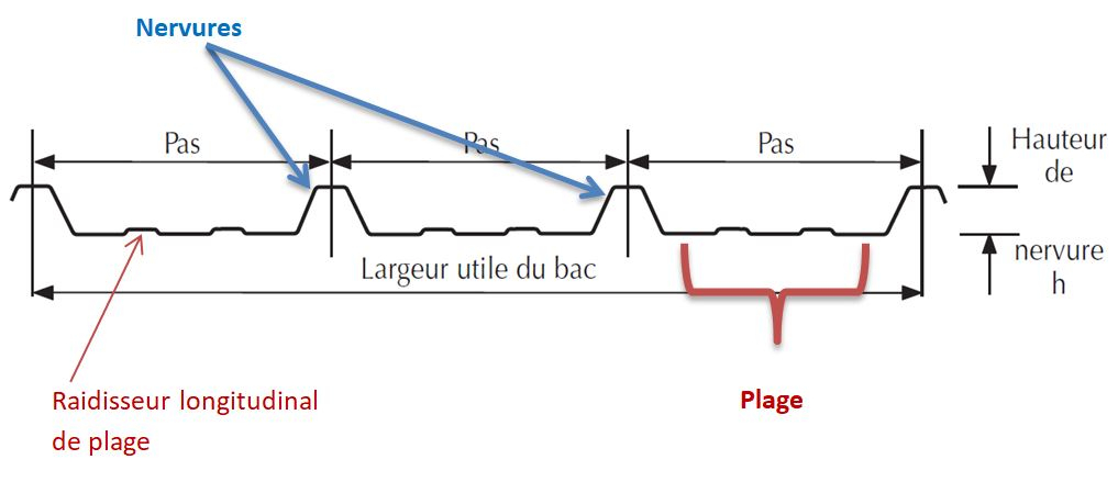

Je reviens vers vous car je vais bientôt passer commande, et je voulais être sûr que la solution que je retiens est correcte, vous trouverez un plan joint à ce message.
Par rapport à ce qui a été dit je me pose plusieurs questions :
  • quelle est l'utilité du double litelage ? Etant donnée que le peu de vapeur qui monterait pourrait passer entre les nervures, voire dans une moindre mesure par les raidisseurs longitudinaux (j'utilise les termes de l'image ci-après). En fait j'ai peur que l'épaisseur devienne trop importante pour être couverte par les bandes de rives.
  • Un écran sous-toiture est-il vraiment indispensable ? Le feutre anti-condensation à lui seul ne suffit-il pas ?
