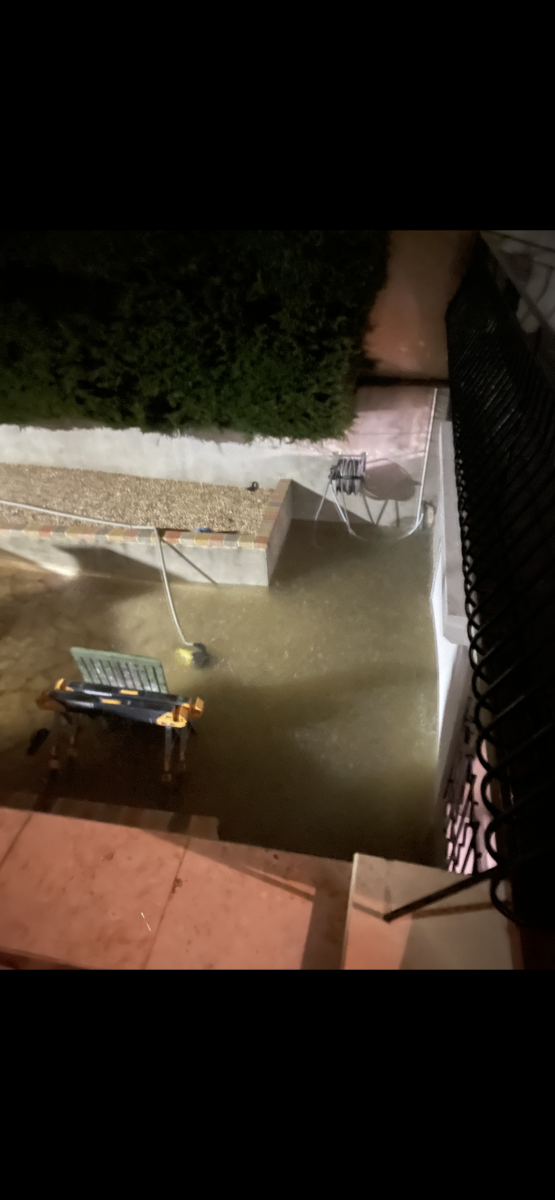

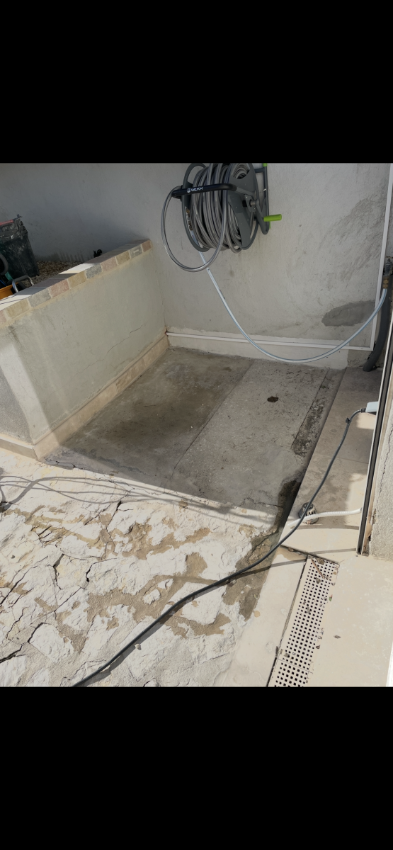

j'ai subi semaine dernière innondation importante en bas de ma pente de garage qui donne sur une pièce à vivre. cf photo

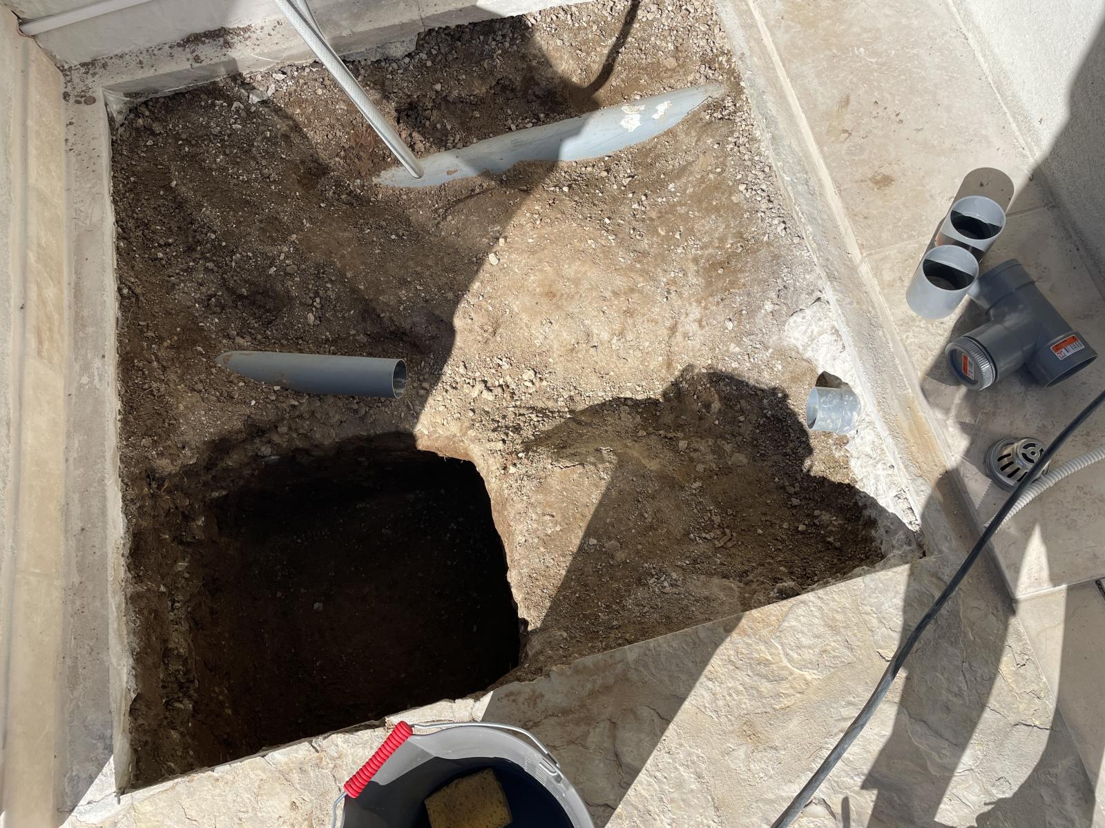

j'ai découper dalle, décaisser, pour placer pompe vide cave (trou à gauche sur photo : y sera placé boisseau en béton pompe à l'intérieur et caillebotis en acier galva dessus) et en cas d'orage avoir de la terre qui absorbe au moins une partie de l'eau (je mettrai geotextile, et gravier par dessus).

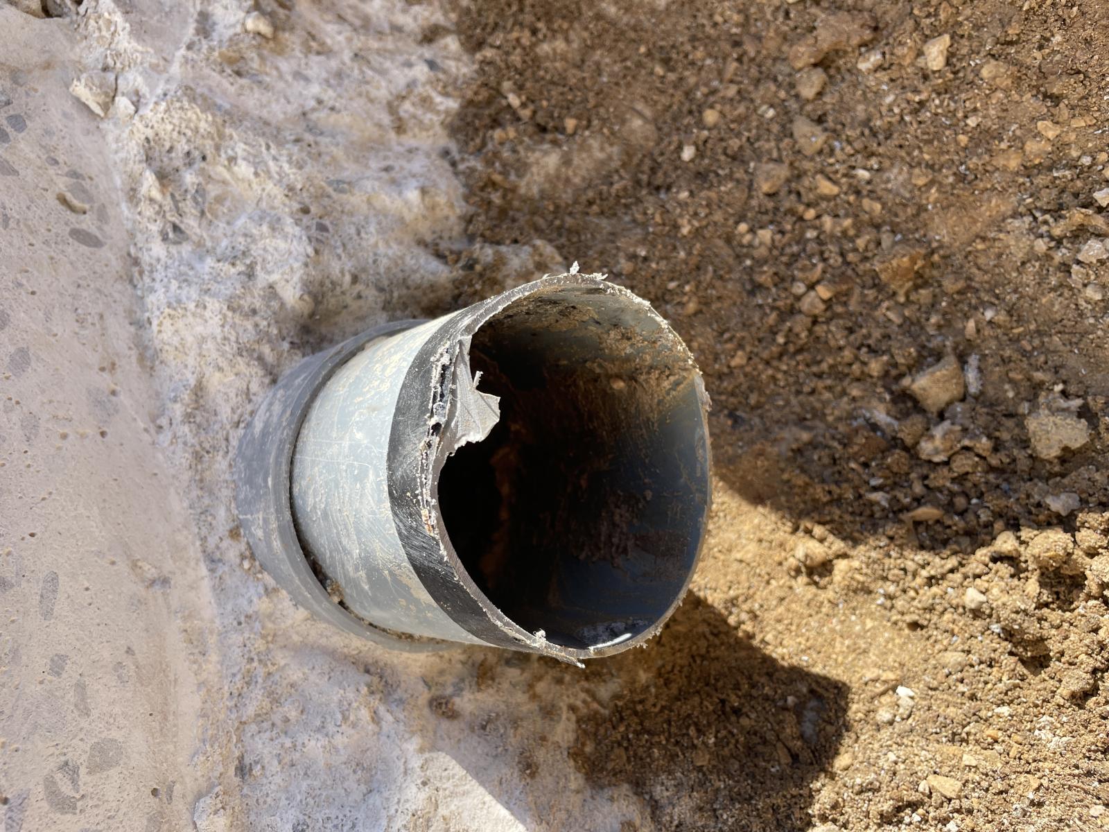

en piquant la dalle j'ai abimé pvc dessous j'ai été obligé de le coupé. j'aurai aimé conseil pour raccordement. vu l'état du mâle dans femelle (léger affaissement à l'emboiture que l'on voit sur photo) : je fais quoi : je chauffe et j'enlève partie mâle pour remplacer ou je comble le trou et je met de part et d'autre un manchon avec butée en 80 (n'existe pas sans butée en 80). (jaurai aussi aimé mettre un tampon de visite au cas où mais je sais pas si c'est très pertinent)...
autre problème : je ne comprends pas pourquoi en cas de très forte pluie ça s'accumule et surtout ça ne part pas. j'ai passé caméra rien, et j'ai passé aussi le furêt déboucheur qui se monte sur nettoyeur haute pression, r.a.s. d'autres infos : ce pvc de 80 semble être raccordé plus loin au gros tuyau sans doute en 200 ou un peu moins des eaux usées de la maison (vu l'odeur que j'ai dans le 80 qui le rejoint). et en cas de forte pluie par exemple dans ma douche à l'étage ou dans les wc j'ai de l'air qui remonte avec des glou glou glou et qui me font jaillir l'eau des siphons (que en cas de forte pluie), je ne sais pas si cela peut aider... je sais pas s'il faut mettre un aérateur sur le gros pvc des eaux usées avec une selle de branchement mais bonjour les odeurs... bref je comprends pas pourquoi ce pvc encaisse pas à chaque fois que ça pleut fort.
et enfin : est il pertinent de carroter le muret en 50 ou 80 à gauche du tuyau d'arrosage pour évacuer la pression d'eau car elle m'a fait sauter le crépi...
merci pour vos retours, n'hésitez pas à me questionner si je n'ai pas donné assez d'infos

une première réponse avant celles de nos amis plombiers du forum.
- A défaut de trouver un manchon coulissant, si ce sont les 2 ou 3 butées en milieu de manchon qui posent souci , il est assez facile de les enlever avec un peu de patience pour le rendre coulissant (Lame de scie, râpe, ...)
- Voir si votre réseau d'eaux usées est séparé du réseau eaux pluviales , auquel cas le tuyau de 80 n'est pas à sa place !
en cas de réseau commun ou de non respect de la séparation, il est fréquent que le réseau eaux usées soit saturé par les gouttières ou autres, pour éviter les remontées un anti retour (accessible pour son entretien) parfois obligatoire s'avère utile.
Si la séparation des eaux n'est pas respectée, se mettre en conformité et demander à la mairie que ce soit le cas pour tous.
