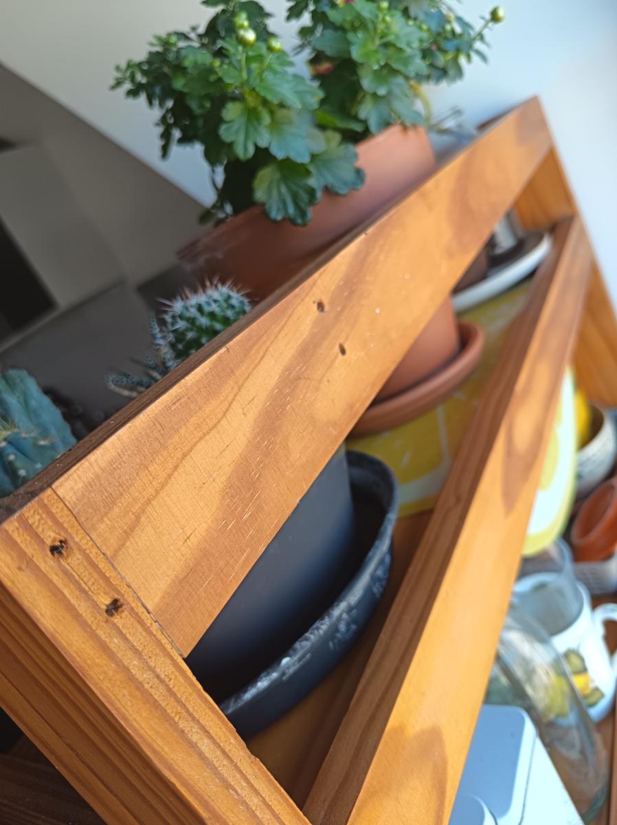

Je souhaite fixer un meuble étagère sur un mur placo. C'est un meuble que j'ai récupéré donc je n'ai pas les fixations d'origine et je n'ai aucun accessoire.
Il y a simplement deux petits trous de chaque côté, et haut de l'étagere.
Que dois je acheter pour fixer cela au mur ? Et comment faire ? Merci de votre aide.

Tout dépend du poids de l'étagère et surtout de sa charge.
Vous pouvez soit utiliser des chevilles Molly dans le placo ou plus solidement fixer directement sur les montants métalliques qui supportent le placo. (voir photo)
Il suffit de les repérer à l'aide d'un gros aimant , elles sont posé verticalement à 40 ou 60 cm d'entraxe.
