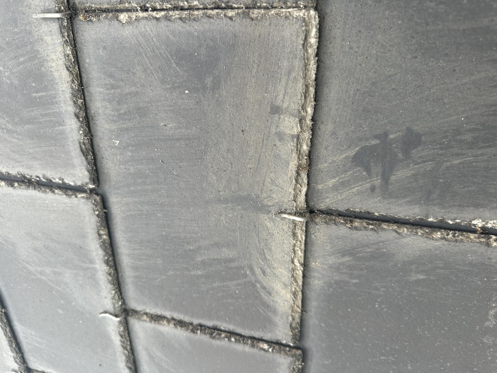

J'ai récemment fait appel à un entrepreneur pour le nettoyage de ma toiture. Suite à son intervention, j'ai constaté que le contour de certaines ardoises est devenu légèrement blanchâtre, bien qu'il m’ait assuré ne pas avoir utilisé de produit à base de javel ou de chlore.
Je vous joins une photo : qu’en pensez-vous ?
Par ailleurs, j’ai également remarqué qu’une de mes ardoises présente une légère fissure. Je ne sais pas si cela résulte de l’intervention ou non. Au vu de la photo cela vous semble-t-il préoccupant ?

Quelques questions qui aideront les intervenants pour apporter des réponses.
Ardoise ou Ardoise fibro-ciment ?
Quelle est la marque du produit utilisé ?
y a t-il eu un nettoyage mécanique à la brosse ou autre ?
il a pu éffriter les bords ou mis en évidence leur usure ?
Si c'est une fissure et non une rayure, changer cette ardoise lévera le doute.
Préocccupant ? Si pas de fuite ni infiltration,  pas plus que çà !
Y a t-il une sous toiture ?
Quelle année la toiture ?

Ardoise fibro datant de 2008.
Pas de sous toiture.
Nettoyage mécanique à la brosse avec produit Algimousspro ou équivalent.

Produit non chloré
le brossage a pu éffriter les bords ou mis en évidence leur usure.
Perso, Je ne m'inquéterai pas plus.
