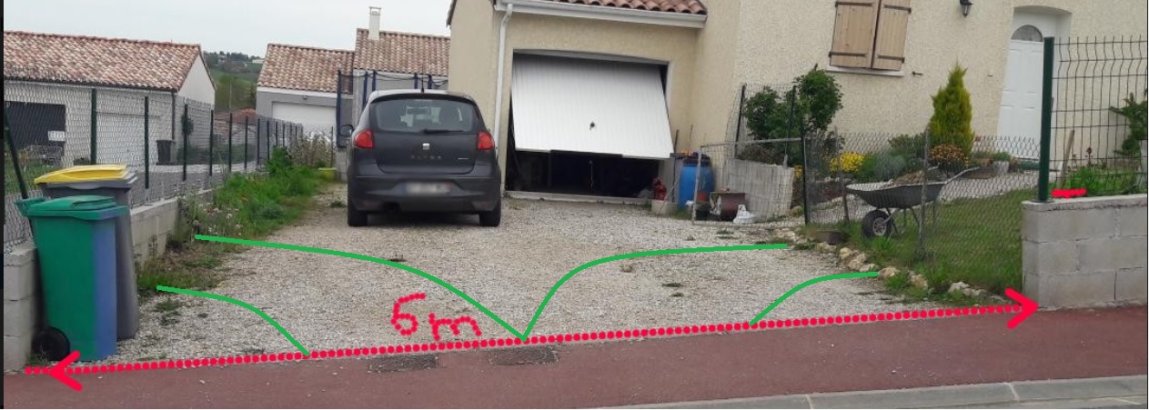

nous envisageons de mettre un portail
l'idéal était un coulissant de 5mètres sauf que nous avons les gaines edf et telecom sur le passage qui ne sont pas profonde donc pour le rail ce n'est pas possible..(sur la photo c'est le tiret rouge à droite)
pouvez vous nous conseiller ?
nous avons une ouverture de 6mètres, le gros souci c'est le niveau entre le haut de l'ouverture et le bas il y a un dénivelé important (nous ignorons combien)..
nous habitons la banlieue toulousaine, plus précisément ou il y a beaucoup de vent, donc il faut un portail ajouré
merci de vos conseils

bonjour, Pour pouvoir placer un portail coulissant, il faudrait que ce soit plat, là tel que c'est, ce n'est pas possible.
Et en plus, il faudrait qu'il circule à l'intérieur, donc dégager la terre pour qu'il ait un passage.

Au aurait pu mettre le niveau 0 au milieu et remonter un peu a gauche et creser a droite. Mais les gaines sont a droite et peu profondes donc impossible...

Moi j'ai du mal à comprend des gens qui persiste à vouloir faire un truc infaisable Confus
Bah c'est simple soit un ou deux battant(s) motorisé ou pas.

Il faut que tu te tournes vers une solution alternative et il n'en manque pas :
Portail levant ( comme les barrières de passage a niveau ) , portail coulissant sectionnel angle 90° , portail papillon etc ....
Après c'est une question de budget .

Je persiste a vouloir mettre un portail oui mais pas un coulissant...
Sur Internet y a bcp de choses et je n y connais absolument rien.
Youkouloulé je vais regarder tes idees ce soir...
Un batrant voys parait il possible? Une ouverture de 4m nous semble correcte...

Perso je garderai l'ouverture de 6 mètres, c'est parfois utile...2 battants de 3 mètres sur roulettes.

budget on a mis 4500€ de coté Honte est-ce suffisant ou pas...
sachant qu'on va passer par un professionnel

Pour 4500€ tu peux avoir avec un beau en plus motorisé.

Ouahhh c super ca...c'est un portail battant sur roulette?
Par contre avec la pente faut remonter le niveau du sol au point le plus bas je suppose?
Autre point chez nous y a énormément de vent..
Et c'est le vent du nord de ce côté là...on m a deja déconseillé un portail plein...

ou alors motorisation enterrée (ça peut se faire en 4m par battant : par exemple ici)

Brise copeaux ce type d ouverture nous plaît bien.
Il s agit d un portail a 1 battant motorisé sur roulette ?
Efred ca fait quoi enterré ou pas ??

Enterré c'est le "must", aucun opérateur visible.
