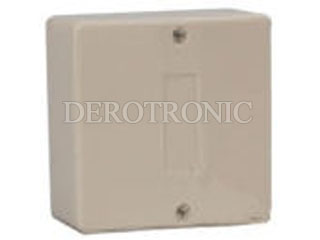

L'arrivée PTT étant trop courte de 10m pour pouvoir la brancher sur le DTI du tableau de communication, en terme de section, je ne sais pas comment la rallonger !?
Faut-il utiliser du cable téléphonique ? (réduction de section pour l'alim)
Cela ne va-t-il pas dégrader le signal ou autre ?
Comment procéder de la meilleure des manières ?
Par avance merci.

Tu reparts en cable 4 paires 6/10e depuis une barrette d'appartement PTT ( voir photo) jusqu'au coffret

Merci pour la rapidité de ta réponse !
