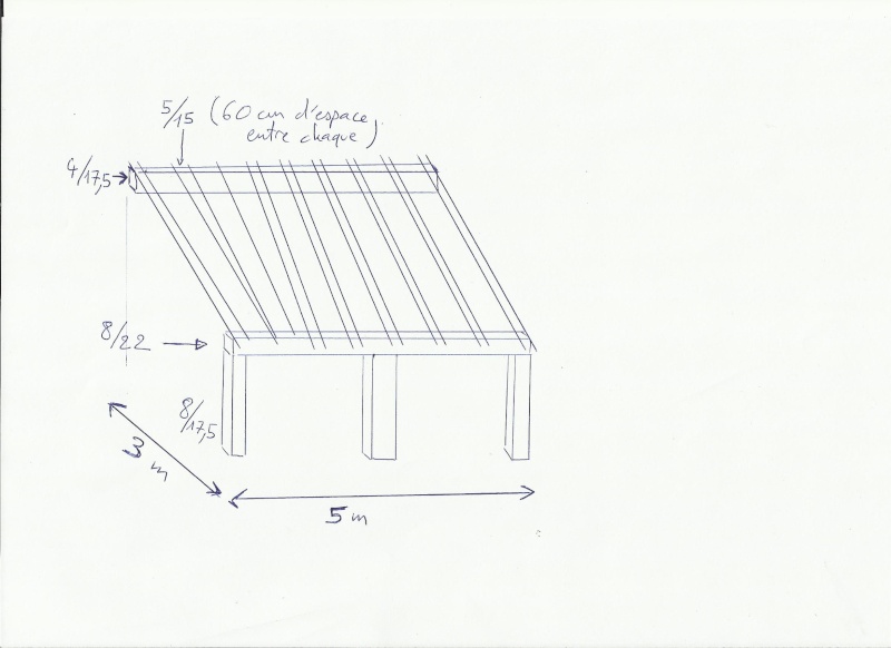

Je souhaiterais réaliser une avancée de toit sur une terrasse bétonnée qui serait attenante à la maison.
Elle mesurerait 5m (attenant à la maison) sur 3m de long.
Je n'y connais absolument rien en bricolage.
J'aimerais que celle ci soit le plus simple possible sans oublié la solidité car très ventée et beaucoup de neige en hiver.
- en bout de longueur faut il 2 ou 3 poteaux pour soutenir une poutre (panne) de 5m de long?
si oui faut il des jambes de forces absolument?
- faut il aussi des demi fermes obligatoirement?
si oui 2 ou 3 dont une au milieu car 5m ça commence à faire long, non?
- est ce qu'une réalisation comme ce dessin (simple) pourrait aller?
Par avance je vous remercie de m'éclairer...

parce que c'est un auvent,
mais rien ne vous empêche de mettre des 15 x 25 et de tout faire ainsi (mais cela représente un fameux investissement)
normalement on calcule la section en fonction de la charge à supporter, son propre poids, le poids des tuiles, le poids de la neige, et la force du vent qui peut s'ajouter
avec les section que je vous ai donné cela devrait le faire

Je suis désolé j'ai du mal avec les images mais j'y arrive....
Je disais que je me servirais en scierie.
Encore quelques questions... ce n'est pas pour vous embêter, mais n'y connaissant rien je préfère être sur de moi pour pouvoir être serein sous mon abris à cause de la neige (que j'ai encore eu ce week end... vive le printemps...) et du fort vent :
Pourquoi je ne dois pas suivre les sections comme dans ma maison? 15/25 (charpente traditionnelle).
En fouinant sur le net je pensais que les jambes de forces étaient indispensables pour soutenir,
ainsi que les pannes (ici muralières et traverses) tout les 1m80 maxi. Sachant que ma longueur ferait 3m, ne faudrait il pas en mettre une au milieu à 1m50?
La preuve que je n'y connais rien j'ai du chercher ce qu'était un corbeau (ça par contre ça doit être dur à faire) et une muralière...
Encore merci de m'accorder de votre temps.

une muralière est une planche ou une poutre que l'on pose contre un mur
le chevron, petite poutrelle dans votre cas repose soit dessus et cette poutre devient un corbeau
soit vous utilisez CECI vous le visser sur la muralière c'est plus facile que de creuser le mur un certain nombre de fois pour encastrer le chevron et maçonner ensuite

Merci, les sabots ça a l'air simple.
Mais les poutrelles ne seront pas droites sur ce sabot puisqu'elles seront en pente.
