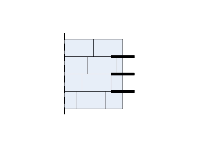

Je viens de faire réaliser une isolation par l'extérieur et j'ai également remplacé les portes et fenêtres. Les travaux ont été réalisés par une entreprise extérieure mais le devis ne comprenait pas la reprise des murs intérieur. Du coup je me retrouve aujourd'hui avec des fenêtres murées et isolées par l'extérieur mais nus côté intérieur (je vous joint une photo pour illustrer la chose).
Aujourd'hui je souhaiterai m'atteler à reboucher cette ensemble disgracieux.
Je pensais repartir des murs existants (carreaux de plâtres de 7cm) et les prolonger "simplement" pour combler l'espace tout autour des fenêtres.
J'ai trouvé pas mal d'informations sur la façon de monter un mur en carreaux de plâtre mais j'ai pas trouvé grand chose sur le reprise sur un mur existant. C'est à dire continuer un mur en s'assurant que le jonction (je ne sais pas comment le nommer autrement) ne sera pas trop fragile.
En fait j'ai isolé 3 cas possibles et comme je ne sais pas si mes explication seront assez claires je vous joint également 3 images illustrant les 3 cas.
- Cas N°1 : Creuser le murs existant pour y fixer des pattes de scellement qui permettrait ainsi d'assurer la liaison avec la partie de mur que je souhaite monter.
- Cas N°2 : Découper le mur existant pour recréer le crénelage du au positionnement des carreaux et ainsi monter le reste du mur en continuant le décalage de chacun des carreaux
- Cas N°3 : Mettre en place une "pièce" qui assure la jonction entre les murs (à l'image d'une cornière d'angle par exemple). Là c'est plus de la théorie parce que je n'ai pas trouvé d'exemple.
Que me conseillez-vous ?
Existe-t-il de bonnes pratiques qui m'aurait échappées ?
Ou simplement existe-t-il une autre façon de faire qui m'aurait complètement échappée ?
D'avance merci pour votre aide.

bnnjour
dans l'ordre la deux, mais c'est celle qui demande le plus de travail
puis la 1
jamais la 3
et je propose une quatrième qui consiste à poser des équerres large et fine (assemblage de charpente) chevilles et vis)
ceci par ex
