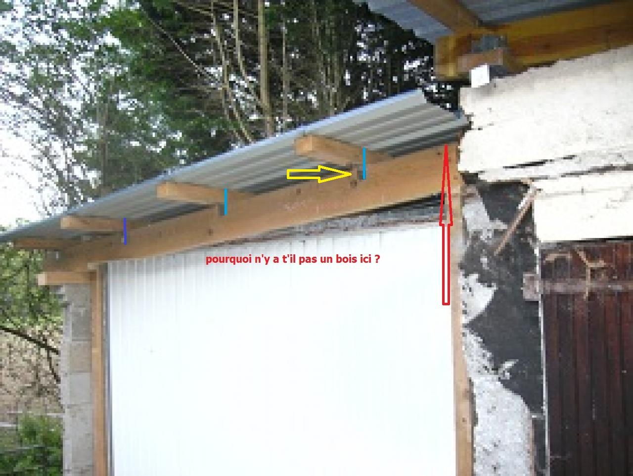

Je voudrais savoir si mes tôles bacacier sont bien fixées en bout de toiture.
Et comment boucher les espaces.

pourquoi n'y a t-il pas de bois tout en haut près du mur ?
sinon c'est correct
ps ; au lieu des équerres pour relier les traverses, j'aurai mis des vis de 120 cela aurait été plus propre et cela aurait tenu aussi bien
pour combler les espaces ( soit de l'intérieur soit de l'extérieur ) rappliquer une volige ou un morceau de panneau (osb ou agglo) dont on a découpé au bon endroit un dent pour permettre l'encastrement
