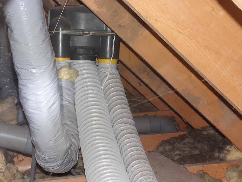

voici les photos d'un coté,qu'en pensez vous?

il y a une tuile plus courte et on voit le jour?????sinon le reste vous semble bon?merci
01/05/2017 à 19h57
01/05/2017 à 19h57
Coucou
Il faut essayer de retrouver des tuiles de la même marque (peut être en avez vous en stock)
En soulevant les tuiles voisines on doit pouvoir retirer une toile courte (cassée) et la remplacée par une entière
Il est aussi possible de repositionner les tuiles qui ont bougées
Pour mettre un écran sous toiture et coupe vent il faut tout démonter, idéalement avant de faire des chambres
