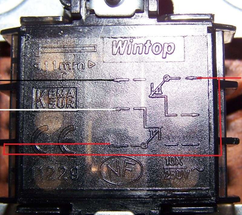

Le fil rouge dans un trou d'une borne rouge,dans le 2° trou de cette borne rouge faire un pont sur la 2° borne rouge!
le fil blanc dans un trou de la borne blanche a côté de la borne rouge et le fil noir dans un trou de la borne blanche a côté de l'autre borne rouge!

Je mets le schémas avec l'appareil au recto comme ça ce sera ce que l'on appelle un travail d'équipe!
pas en photo directe mais en fichier joint!

Le schema le plus logique est celui de les3C19 puisqu'au moins les nanettes dee commandes seront dans la même position en on et en off
