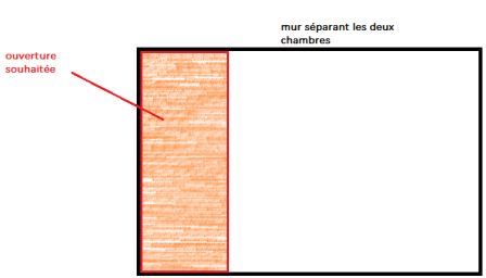

je souhaite faire une ouverture dans un mur non porteur, de bas en haut. (pour l'instant, je ne fais pas de porte, juste une ouverture).
question : si je ne fais pas de porte, et que j'ouvre le mur jusqu'au plafond, y a t-il besoin de placer des bastaings pour soutenir quelque chose ou un linteau quelque part ou est ce que je peux m'en passer ?
quelle est la marche à suivre : je cherche à desceller le mur à partir du haut ? je suis obligée d'utiliser une disqueuse ou je peux m'en passer ?
le mur en question est entre une chambre et une deuxième chambre (pas d'ouverture dans la maison pour l'instant, et la deuxième chambre n'est accessible que par l'extérieur, donc c'est pour y avoir accès de l'intérieur. je n'ai pas besoin de porte, juste de pouvoir accéder à la chambre.
je ne connais pas la nature du mur, je n'y habite pour l'instant pas je n'aurais les clefs que dans deux mois.
je sais qu'il est non porteur car un ami (qui a refait sa maison) était passé pour me le dire. du parpaing à priori. (mais pas sûr). c'est une maison de plein pied.
merci par avance !

j aimerai un croquis ,car jene comprend pas bien la manoeuvre

voici un croquis
http://nsm08.casimages.com/img/2017/01/26//17012612480022333114802104.jpg
c'est juste un mur simple et je veux faire une ouverture de haut en bas. (si c'est plus simple et pas besoin de disqueuse et linteau).
par contre, si j'ai besoin de linteau, je ferais une ouverture classique pour une future porte.

et bien voilà ,on comprend ,dans la mesure ou ce mur est considéré comme cloison de distribution et non porteur ,il suffit de découper comme le croquis ,sans linteau ni quoi que ce soit
si ce mur est en brique ou autre matériaux sauf placo ,une disqueuse sera indispensable pour faire un travail propre
