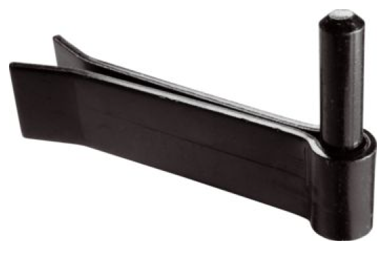

Le gond en question :
Auriez-vous une technique pour refixer simplement ce gond ? J'en ai plusieurs..

Pour la cheville chimique très efficace, il faut pouvoir la fixer sur un point de fixation robuste .. Dans le cas présent, il faut sous réserve réaliser un béton robuste pour le percer et fixer la gond..
Les pattes des gonds devront être retravaillés pour assurer une fixation aussi d'après leurs formes droites .
Toutes les solutions proposées sont intéressantes mais pas directement exploitables rapidement sans transformation..
regarde bien la photo des pattes ,elles ne sont pas droite du tout
