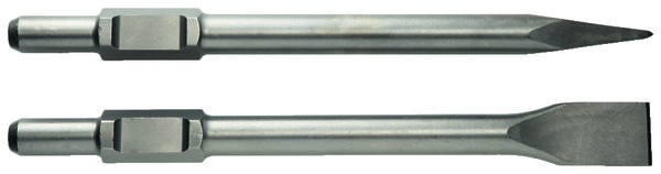

Bonjour,je possede un marteau piqueur de marque titan ( brico depot),dont les burins pointe et plat sont usés..
Je regarde sur internet et trouve ceci sur ebay https://cgi.ebay.fr/ws/eBayISAPI.dll?ViewItem&item=350909903082&ssPageName=STRK:MEWAX:IT&_trksid=p3984.m1438.l2649#ht_1132wt_1186
alors que ceux d'origine sont https://www.bricodepot.fr/montlucon/marteau-brise-beton-1-700-w-45-joules/prod4148/
comme vous pouvez voir ceux d'ebay sont un peu different au niveau de la partie qui rentre dans le marteau...pensez vous que ce soit compatible?Savez vous ou je peux acheter des pointes pour le titan?
merci pour votre aide
edit: ceci peut etre?
https://www.ebay.fr/itm/Burin-Kango-K9-25-x-380-mm-/121303643574?pt=FR_YO_MaisonJardin_Outils_OutilsaMain&hash=item1c3e42b5b6

En fait je ne connais pas d'endroit pour faire affuter/aiguiser les burins...et puis vu que c'est du brico depot,j'ai quelques doutes sur la qualité du metal
Vu le prix de remplacement,c'est pour ca que je pensais les changer carrement..Les dernieres dont j'ai donné le lien ressemblent fortement a celle d'origines,non?

sur la photo du burineur on ne voit pas le type d’emboîture en bout du burin, nous on ne peut pas dire si c'est bon ou pas, mets la photo de ce burin seul et on pourra comparer mais ça je pense que tu es capable de faire cette comparaison.Pour nous je le redis, on ne connais ni le diamètre ni le type d’emboîture et c'est très important, on ne va pas te faire acheter un burin sans connaitre ces deux choses importantes.
en attente des photos du burin nettes .
bah si, en dessous tu a photo à cliquer pour agrandir

C'est bien le kango K9 qui ressemble à l'original ,il y a une différence en dessous du plat de maintient ,la queue est plus petite et ronde sur le brico et sur le kango elle est à plusieurs côtés ( hexagonale ou autre ). Y a t'il un inconvénient à ça???????????

Ceci peut etre? La,ca y ressemble franchement,non?
https://www.bricoroom.fr/298-burin-pointu-380mm-hex-11-8-.html

oui tout à fait ; ça y ressemble c'est juste la grosseur de l’emmanchement à vérifier .
