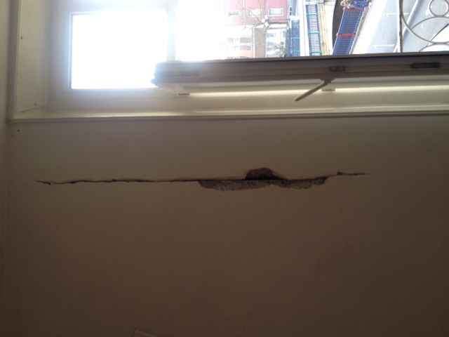

Bonjour, J'ai acheté un appart dernièrement et j'ai des fissures dans une pièce. J'ai élargi et la fissure est également dans le mur. Que dois faire ? Quels matériaux ? Je pensais à de la mousse expansée dans un premier temps puis de l'enduit. Merci de m'éclairer. Jérôme

moi je suis partisan du plâtre a projeter (mais on n'en trouve que dans les commerce spécialisés )
donc je vous propose d'utiliser du MAP pour remplir le fond des trous, mouiller légèrement avant l'application laisser durcir et ensuite fignoler le travail avec une enduit de finition

Ok merci Ca tombe bien j'ai de la map chez moi. Si y a d'autres avis je suis preneur? Merci
