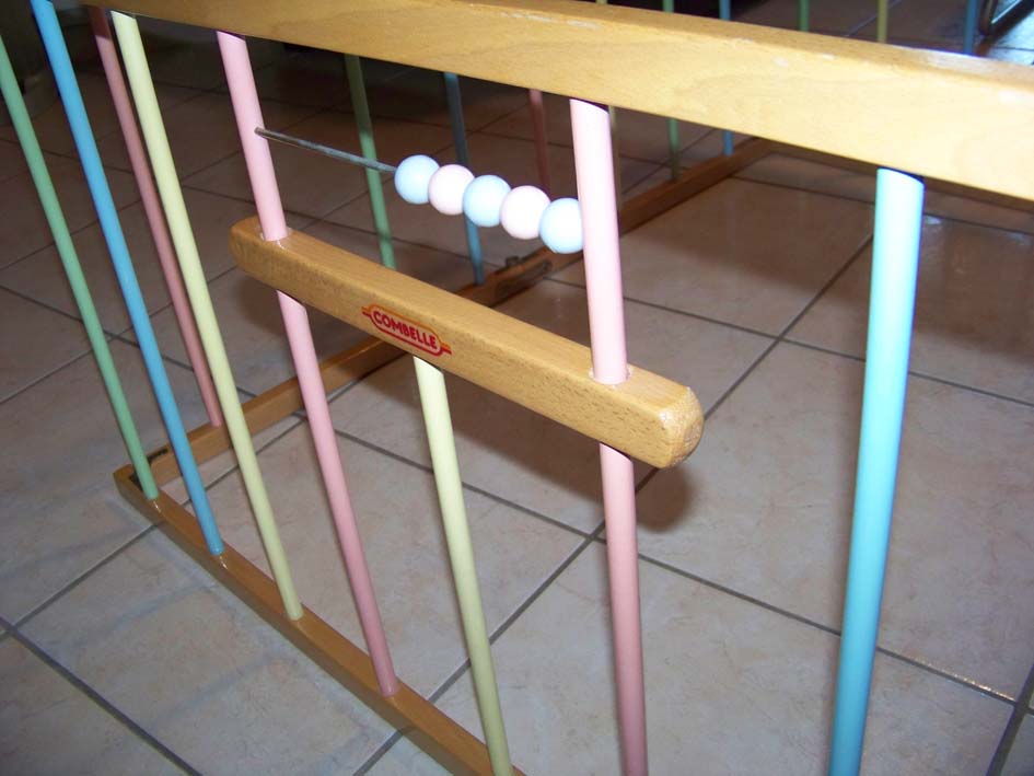

Bonjour à tous, Voila je vais bientôt être papa, j'ai donc récupéré un vieux parc en bois à barreau, cependant il est horrible, la peinture est vieille, et terne, le vernis s'éffrite...bref, faut lui donner un petit coup de jeune!!! Je voudrais le repeindre en blanc ivoire, mais le problème c'est que je n'ai jamais bossé sur du bois. Que faut il faire? Poncer? Enlever le vernis et peinture? Passer une couche d'apprêt et repeindre directement puis vernir? Bref si quelqu'un pouvais m'apporter l'ordre dans lequel procéder...avec quels matériaux....bref TOUT !!! Cordialement, merci

Eliminer la peinture par n'importe quel procédé, ponçage, grattage, décapage thermique, décapage chimique ou une combinaison de ces procédés.
Ensuite mettre une couche de fond, (primaire diront certains), puis peindre au moins deux couches avec une très léger ponçage entre deux.

Ok, lorsque vous parlez d'éliminer la peinture, c'est aller jusqu'au bois oubien poncer légerement? Et pour la peinture, au pinceau? Quel genre de peinture? Faut il vernir?

tout dépend de la facilité avec laquelle l'ancienne peinture s'élimine.
oui, peinture au pinceau, une peinture glycéro non toxique (un enfant met parfois la bouche sur les barreaux.)
les peintures pour ruches sont non toxiques (chercher un vendeur de matériel apicole)
on ne verni pas sur une peinture (normalement)

Ne pas vernir? La peinture ne va pas s'écailler à l'usure? Et mettre une peinture normale (enfin acrylique je crois), et vernir (ce que j'ai vu en cherchant sur le net)?

le vernis c'est pour quand on veut conserver l'aspect du bois naturel et le protéger.
la peinture c'est un liant (différentes familles) avec des pigments
la peinture acrylique sur bois, n'est pas ma tasse de thé mais cela se fait.
la peinture glycéro sur bois est ce qui est adapté à votre usage
ou la peinture à l'huile comme c'est le cas pour les ruches.
et pour terminer la laque, est l'application de 18 couches de vernis sur un support peint et décoré.
sans parler des applications spéciales avec des résines.

Attention, les peintures basiques contiennent souvent des composés volatiles toxiques pour les enfants. Je vous conseille donc de choisir une peinture bio , de même pour la couche de protection.
