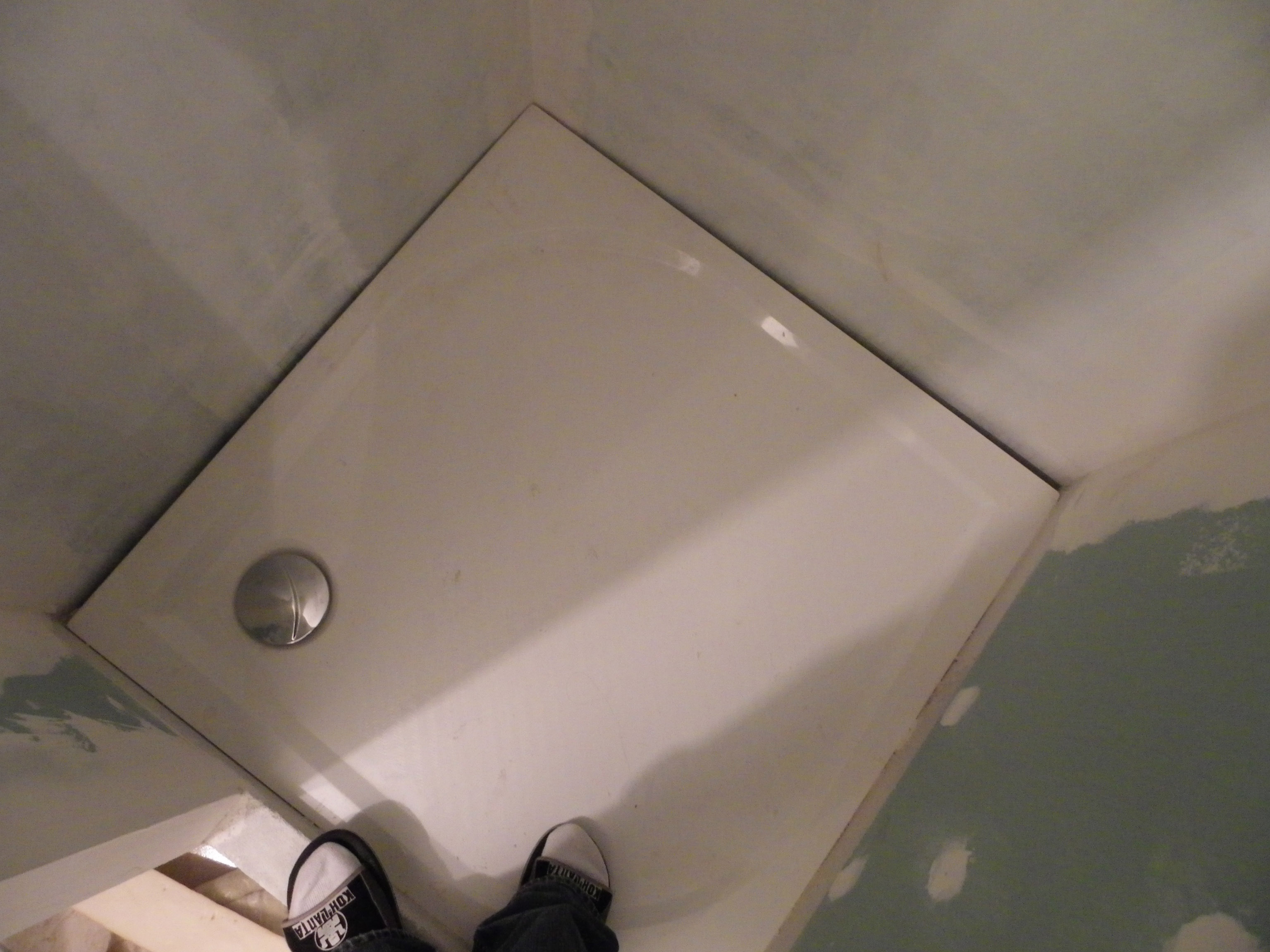

Bonjour je fais actuellement des travaux sur ma cabine de douche qui est posé dans l'angle de mon mur MAIS celui ci 'est pas droit, résultat je me retrouve avec 2 espaces entre les 2 angles qui forment mon mur. Les 2 autres murs extérieurs sont droits, le receveur à été posé sur du béton cellulaire pour le rehausser car on avait laisser un trou lors du coulage de la chape mais c'était complètement inutile je trouve, c'est bien pour ça que c'est le forum des bricoleurs du dimanche. Top ! On se retrouve donc avec des profondeurs pour le trou en haut de 29 cm entre le sol et le receveur et 19,5 cm pour le coté droit, les écarts entre les cloisons sont de 2, 3 cm et se resserrent. comme sur la photo.

Sur la photo il semble que l'écart avec le mur est peu important par rapport à la taille des chaussures.
Si c'est bien 3 cm remplir l'écart avec des morceaux de carrelage ou de PDP hydrofuge et mettre de la colle avec une bande de carreau terminée par un joint pour faire la liaison entre la faïence du mur et le bord du receveur de douche.

Merci pour ta réponse, mais le PDP = plaque de placo? Et bande de carreau la bande utilisé comme pour le plâtre quand on se casse un membre ou pour coller des matériaux? Il faudrait que j'arrive a coller mon placo et qu'il tienne durablement, j'ai peur de mal faire et que plus tard mes carreaux se cassent, t'aurai pas une technique avec un dessin ce serait bien aussi.

suivant les magasins il y a moyen de trouver des listels qui pourraient se poser à cheval sur les 2 supports (un peu comme une moulure d'angle) mais en faïence
cela existe en différentes largeurs, suffit de trouver ce qui plait et qui s"accorde avec l'autre carrelage

Faire un dessin ce n'est pas ma tasse thé pour ce sujet ni pour un autre d'ailleurs.
Il faut boucher ces écarts, après mettre un morceau de carrelage. Il n'y a pas de risque de casse car:
- le morceau n'est pas grand
- en dessous la colle va tout maintenir.

j'ai essayé le technique du placo le truc c'est que comme ça se ressert j'ai poncé ma plaque (dans la mesure du possible) pour qu'elle puisse se glisser dans la fente mais mon morceau de platre s'est cassé à force de poncer et le ponçage est vraiment rude, pas de ponceuse élec. Je peux glisser un morceau de placo tel quel mais seulement sur une moitié de la longueur du trou seulement il me resterai l'autre moitié où je devrais réduire l'épaisseur et c'est pas gagné
