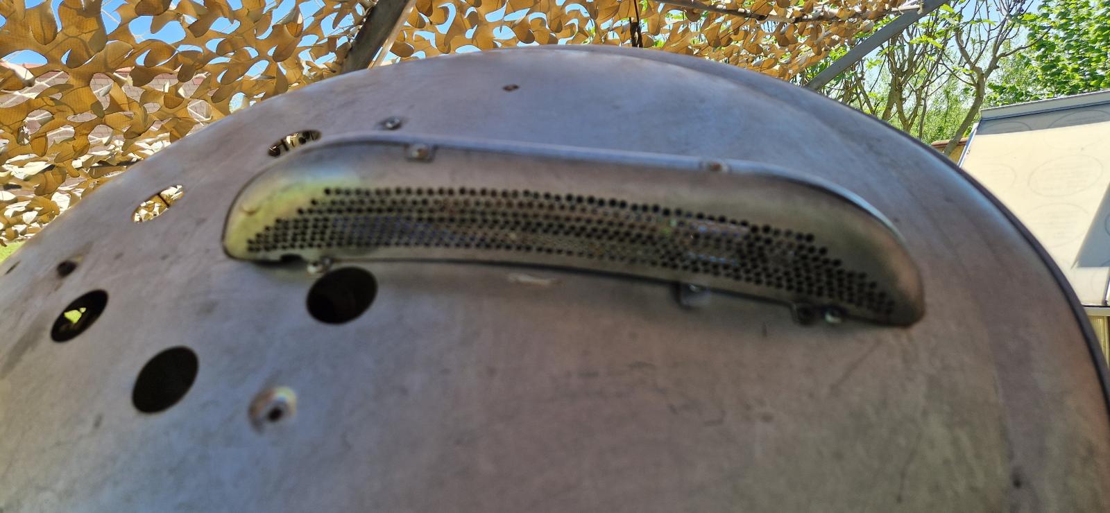

j'ai un parasol chauffant de terrase au gaz que je viens de remettre en route.Il y a du gaz.il s'allume mais les autres années la partie chauffante etait rouge partout, maintenant il n'y a qu'un tier,comme sur la photo et ça chauffe nettement moins.

Sur le dessus,photo precedente,il y a un tuyau avec un injecteur qui doit diffuser dans le bruleur?c'est par là que le gaz doit arriver

Voilà déjà un point de réglé. Si la veilleuse reste allumée et lèche le thermocouple pour que la vanne de gaz reste ouverte ton problème se situe apparemment au niveau du brûleur.
Il devrait y avoir un gicleur qui envoie le gaz dans le diffuseur que tu as montré (dernière image). Donc gicleur à contrôler.
