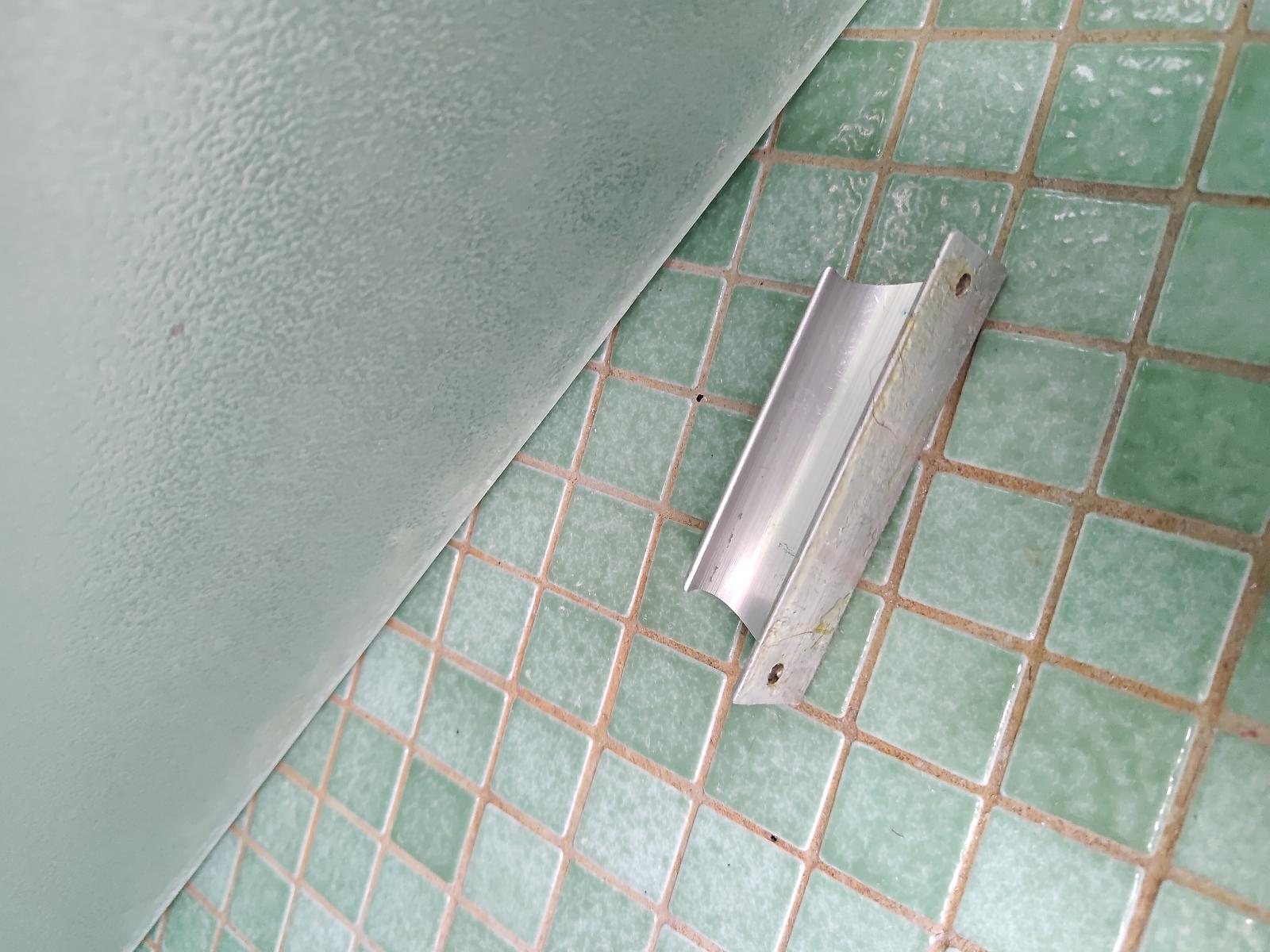

Bonjour à tous, sur une porte de douche en verre, une poignée en aluminium était collée, et a bien tenu pendant une quinzaine d'année avant malheureusement de se décoller et tomber. Différences de températures ? La colle utilisée au montage m'est inconnue. Pour réparer j'avais utilisé une colle pour rétroviseur auto interne sur parebrise. Ca a tenu 6 mois environ et cela s'est une nouvelle fois décollé et tombé. Le verre est très légèrement granuleux. L'aluminium est plat et léger.
Quel conseil svp pour nettoyer cette colle séchée?
Quel conseil svp comme meilleur type de colle pour coller ceci ?
merci d'avance à tous de vos bons conseils.
slts

Bonjour !
Oui, avec le temps, les différences de température et d’humidité dans une salle de bain peuvent faire céder même les colles les plus costaudes…
Pour enlever l’ancienne colle :
Si elle est dure et sèche, commence avec une lame de cutter ou grattoir pour vitres, en faisant attention à ne pas rayer le verre.
Tu peux ensuite appliquer un peu d’acétone ou dissolvant sans huile (testé sur une petite zone d’abord) pour ramollir les restes et faciliter le nettoyage.
Pour finir, un nettoyage à l’alcool ménager permettra de dégraisser parfaitement la surface avant recollage.
Pour recoller la poignée sur du verre granuleux :
Utilise une colle spéciale verre + métal, résistante à l’humidité et aux variations de température. Par exemple, des colles époxy bi-composant ou des colles type MS polymère font un super boulot dans ce genre de cas.
Évite les colles type "super glue" : elles ne tiennent pas bien dans le temps sur des surfaces non lisses ou exposées à l’humidité.
Maintiens la poignée bien en pression pendant 24h minimum (scotch fort ou serre-joint léger si possible).
Avec une bonne préparation, ça devrait tenir bien plus longtemps cette fois
