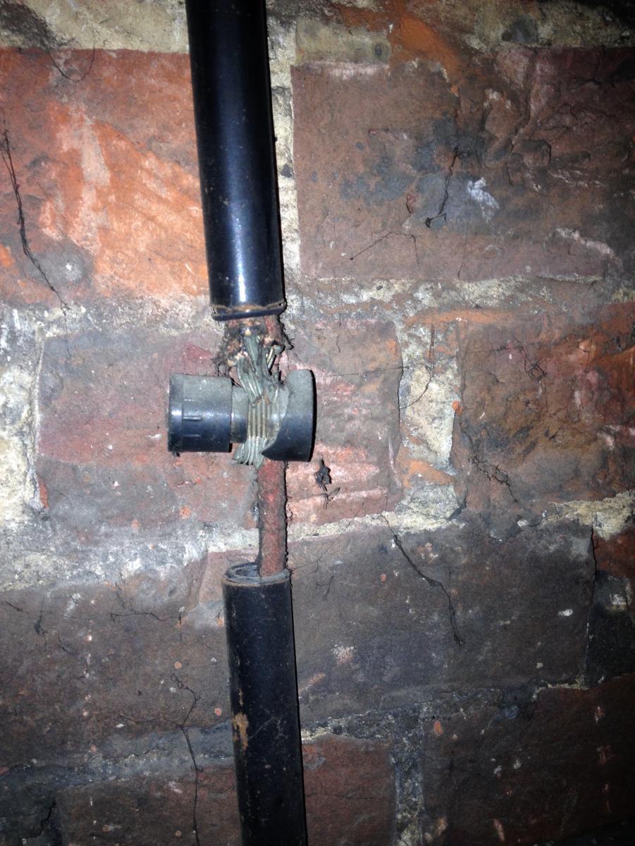

Bonjour, D'après vous, est-ce bien une prise de terre qu'on voit sur les photos (le tube qui s'enfonce dans le sol derrière les tuyaux d'eau et de gaz) ? L'installation a l'air ancienne. A votre avis, faut-il la refaire ? Un grand merci d'avance Sourire Joseph

ça y ressemble mais ce n'est pas aux normes. (Claude François avait la même)
(section du cuivre, barrette de sectionnement et de mesure, plusieurs fils raccordés, ...)
De plus je suis persuadé que la valeur mesurée de la terre n'est pas bonne ?
Dans l'urgence, as-tu un/des disjoncteurs ou interrupteurs différentiels 30mA ?
Je doute que ton tableau électrique soit aux normes, même minimales.
Il y va de ta sécurité.
Le mieux serait de refaire une terre de toutes façons.

Merci de ta réponse. ET oui le tableau n'est plus du tout aux normes (non pas de différentiels 30mA). Je voulais savoir si je pouvais m'appuyer là-dessus pour refaire l'installation électrique. Apparement c'est foutu. Je voulais commencer à refaire l'installation : tirer des fils ok mais refaire une prise de terre et un tableau je ne m'en sens plus capable d'un seul coup Triste Une idée de ce que peut être le gros machin dans lequel passe l'arrivée d'eau ? un régulateur de pression ? un anti-tartre ? Merci

alors de mon expérience perso : j'avais une installation dans le même genre chez moi (datant des années 45/50 ) mais bien évidemment bricolée depuis
Lors des travaux de rénov, il s'est avéré que la prise de terre était très bonne; comme quoi Cool
Bien sûr, vu les photos ce n'est surement pas aux normes, et c'est donc à refaire. Mais ça n'est pas forcément mauvais (du moins sur la partie prise terre). As tu mesuré sa valeur ?
Barrette de sectionnement, section du câble, etc.... c'est la norme qui le dit (pour de bonnes raisons). Mais la sécurité ne vient que de la valeur globale de la prise.
Refaire une "terre", ça n'est jamais qu'un câble avec un piquet au bout (en simplifiant exprès)
Et dans l'ordre des choses, il vaut mieux refaire la terre avant le tableau (tu auras un minimum de sécu si elle est correcte). Cela peut laisser un peu de temps pour le tableau. Aurais tu une photo que l'on se fasse une idée ?

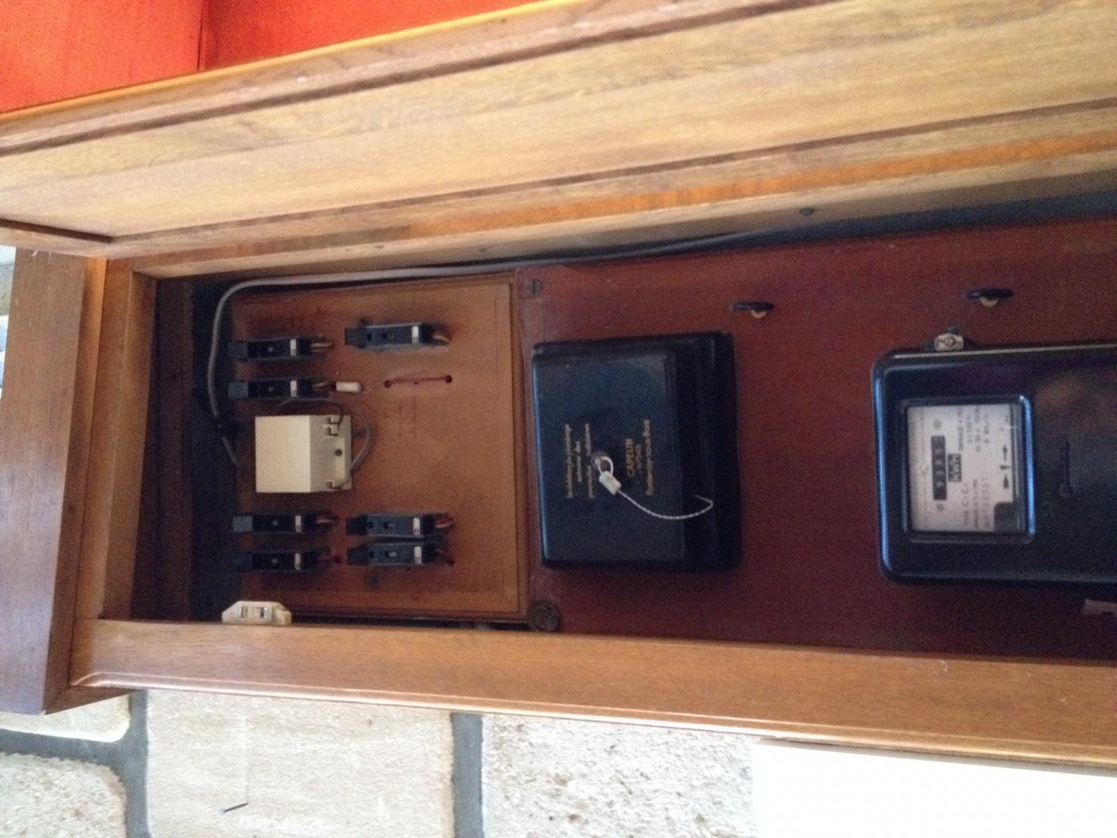

Merci beaucoup de ta réponse Dom91 J'aimerais bien que la prise de terre soit bonne également. Comment mesurer sa valeur ? ? Cela m'éviterai de devoir enfoncer un autre piquet. Tu as raison sur l'ordre des choses : d'abord la terre puis le tableau. Voici 2 photos du tableau (ancienne installation triphasée; compteur et disjoncteur principal en bas et fusibles en haut) : Il y a peu de place pour installer un nouveau compteur aux normes à la place de l'ancien. C'est pourquoi je pensais installer le nouveau à coté (tout en laissant l'ancienne installation jusqu'à avoir un tableau fonctionnel car il faut bien continuer à y habiter Sourire )

05/10/2016 à 17h11
05/10/2016 à 17h11
Mesurer la terre ne se fait qu'avec un appareil spécifique Triste
Je ne pense pas qu'on peut le trouver en location, il nécessite des manips qui ne sont pas aussi simple que mesurer la tension au voltmètre (en très gros, on mesure la résistance de la prise + du terrain)
Pour le tableau, effectivement il est "d'époque" et la sécurité n'y est pas. Il faut donc être sûr de la terre pour éviter les ennuis( mais ça ne sera qu'a minima)

Ton "machin" dans le sous-sol : un réducteur de pression je pense ? (ou un filtre ?)
Créer un nouvelle terre : ce n'est vraiment pas compliqué. Et il n'y a qu'un fil. On ne peut pas se tromper.
Mesure de terre;
- ça peut se louer mais il faut savoir s'en servir, comprendre ce que l'on fait.
- Il est même possible de la mesurer avec une méthode voltampèremétrique et 2 prises de terre auxiliaires.
Technique ancienne toujours valable que j'utilise.
- Le mieux serait de demander à une connaissance ou à un vrai électricien (qui fera payer)
