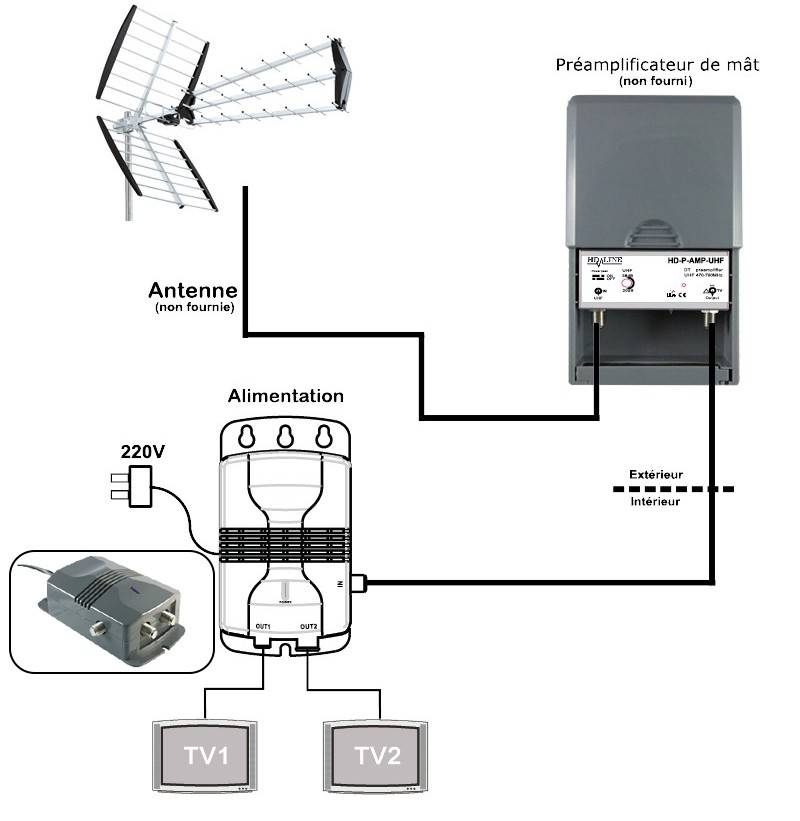

Salut Bob35,
L'alimentation est sur la photo 2 (AL2404F), elle est hors tension à priori (voyant éteint).
On a un câblage de ce type là :

Donc l’alimentation avec le voyant éteint est la cause ? Que dois je faire ? Remplacer ou problème autre part ?
Par cjupiter
avatar - cjupiter
Message(s) : 3661
17/05/2021 à 13h09
17/05/2021 à 13h09
Avant d'envisager une panne de l'alimentation AL2404F, il faut déjà voir si elle est bien alimentée en 230V. Il y a peut être un fusible ou un disjoncteur de déclenché quelque part.
