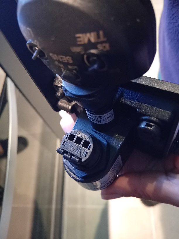

mais j'ai cela 😐

Ben ce n'est pas possible avec ce modèle, sauf à aller bidouiller à l'intérieur.
