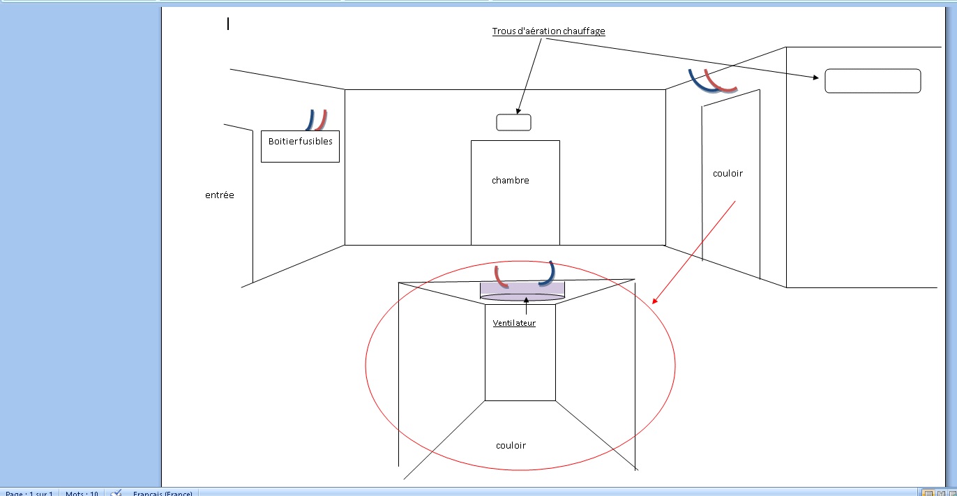

Bonjour à tous, je me permets de vous contacter pour m'aider dans l'installation d'un thermostat d'ambiance, et tout simplement savoir s'il est possible que j'installe le thermostat que j'ai acheté dans mon installation vétuste. je vous explique le contexte : je suis propriétaire d'un appartement dans un immeuble ancien. mon chauffage est un chauffage produit par un colonne d'eau chaude dans tout mon bâtiment. pour me chauffer je dispose d'un ventilateur dans mon couloir centrale qui diffuse, quad je l'allume, de l'air chaud dans toutes les pièces via des bouche d'aérations, jusque là rien de compliqué. le probleme que j'ai est que l'interrupteur de ce ventilo est situé dans mon boitier de fusible, là ou il y a tous les branchements électriques de mon appartement. par conséquent pour me chauffer je dois accéder à mon boitier et enclencher à la main l'interrupteur. donc certes aprés 10 min il fait trés chaud chez moi et tant mieux, mais ensuite je dois donc le couper et la température redescend 2h plus tard. d'ou le principe d'installer le thermo pour avoir une activation automatique du ventilo et là : PROBLEME ! donc premièrement : aucun thermostat n'a jamais été installé dans cet appartement deuxiemement, je n'y connais rien ^^ troisièmement en regardant un peu sur le net et en demandant à ma famille je me suis retrouvé avec plusieurs difficultés concernant bien sur les raccordement filaires. je vous ai mis en piece jointe : - un plan de mon appartement - les photos de mon boitier avec l'interrupteur du chauffage que j’enclenche à la main afin que vous puissiez visualiser les fils entrant et sortant - les photos du ventilateur que j'ai au plafond et les fils qui y sont raccordés - le type de thermostat que j'ai acheté - et un éventuel plan de montage je vous laisse consulter ceci pour me dire s'il est possible de monter ce thermo et si oui ou et comment ?? (directement sur les fils de mon boitier ? ou dois je venir me piquer sur les fils du ventilo ? enfin si vous constatez des choses bizarres sur les fils entre la terre, la phase et le neutre merci de me l'indiquer. en vous remerciant par avance de votre aide sur ce cas pratique ^^ je répondrais bien sûr à toutes vos commentaires pour réussir à installer ce thermostat.

il aurait plus facile d'acheter un thermostat sans fil (radio), tu aurais mis le thermostat émetteur dans une pièce, salle de séjour, et le récepteur à côté de ton tableau de fusible.
Avec ton thermostat filaire il faut passer un câble de son emplacement jusqu'au tableau, pas besoin d'aller au ventilo.
Une chose me chagrine beaucoup: il y a un fil jaune/vert raccordé en phase sur le disjoncteur , en neutre on ne voit rien,à l'arrivée on ne voit plus le fil jaune/vert (bicolore)mais un fil jaune (uni color).
Ni a t'il pas déjà un thermostat d'installé?
le neutre où est il repris? sous le même disjoncteur? on ne le voit pas.

eh bien oui c'est bien cela le problème ! moi aussi ca me paraissait étrange, on dirait qu'en sortie de l'interrupteur de chauffage il y a un fil de terre (le jaune et vert ) 0o c'est bizzare bon en plus il y a un contacteur a coté pour mes heures creuses après 22h30 du coups je ne sais pas si c'est dessus que je dois le brancher, pour moi j'aurais fait comme cela (voir photo) mais mon pere me dit : de une vérifier qu'il y a un fusible de 2A au cas où 'il y a un problème c'est lui qui petera et pas le reste de deux le contacteur heures creuses sert deja pour tout le reste de mes installations (machine a laver, lave linge, etc) donc il faudrait en installer un autre , et là c'est mort ca m’embête d'avance. donc tu penses que c'est mieux que j’achète un sans fil ? je peux le monter avec tout ce type de chauffage ?

pas besoin de contacteur pour cette petite puissance du ventilateur.
Tu peux monter un Th sans fil sur ce ventilo.
