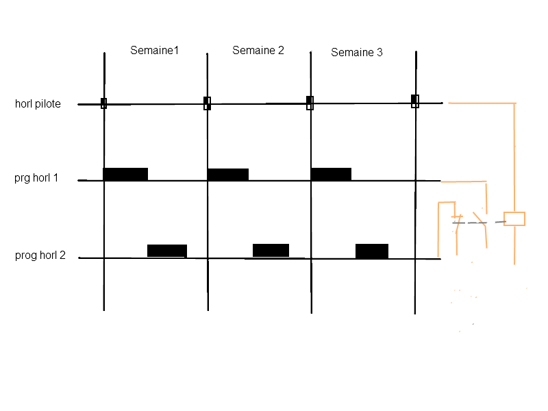

Franchement je ne comprend toujours pas ton raisonnement
Le dimanche 24h ou lundi 0h pour moi c'est la même heure
Et à partir du moment ou l'impulsion est donnée,le telerupteur actionne le NO et le NF simultanément - Il n'y a pas de différence entre dimanche ou de lundi - 24h de dim = Oh de lundi
Je pense qu'une discussion serait des plus bénéfique
Tu es bien d'accord sur la liste du matos :
- Une horloge hebdo 04761 pour un pas de programme d'une seconde utilisé une fois par semaine
- Un télérupteur actionnant simultanément 2 contacts NO et NF
- Une horloge pour la semaine 1
- Une horloge pour la semaine 2

Oui tout a fait d'accord pour le matos, tu oublie simplement que les horloges tournent elles ne décomptent que 7 jours chacune mais en même temps et non l'une après l'autre tu ne peux pas agir sur l' horloge proprement dit Tu ne peux pas mettre a l'arrêt complet une horloge et la faire repartir quand bon te semble, même secteur absent elles continuent de tourner!
Tu change simplement de contact de COM et NO tu passe de l'une a l'autre, regarde bien mon schémas!!

Je suis bien conscient que les horloges tournent en même temps et que l'on agit pas sur l'alim de l'horloge mais seulement sur l'autorisation du contact d'horloge semaine 1 et 2
Chacune des horloges ont un programme différent qui se répète inlassablement toutes les semaines
Sauf que 1 semaine sur 2 on interdit la répétition d'un des programmes en passant à le 2eme et vice versa pour les suivantes
Nouveau schéma :
