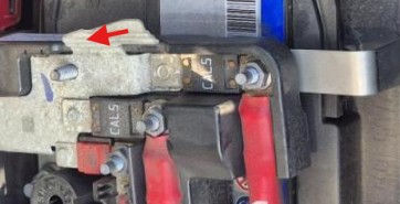

J'ai vidé la batterie de mon utilitaire en laissant branchée une caméra de recul que je venais d'installer, et j'ai acheté des câbles pour le redémarrer avec ma batterie de voiture, mais c'est la première fois que je fais ça, et je ne comprends pas les branchements du positif. Je vous joins la photo.
Sur le négatif noir, c'est facile, juste besoin de relever un petit cache, mais sur le rouge, il y a plusieurs câbles. Est-ce que je peux me connecter sur n'importe lequel ? ma notice technique ne montre pas ça du tout, et les tutoriels que j'ai pu trouver non plus ...

Oui mais ils décrivent comment connecter sur une cosse normale, voir photo. Là il y a plusieurs cosses. J'espèrais trouver quelqu'un qui l'a déjà fait...
Pour le reste de la procédure, c'est très clair...

sur cette languette
