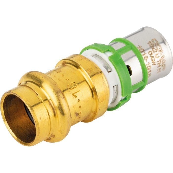

J'ai vu ces raccords dans mon magasin de bricolage :
Je ne sais pas si c'est efficace mais ça permet de raccord un cuivre à un multicouche en sertissant les deux cotés.
Message(s) : 9675
07/12/2025 à 22h54
07/12/2025 à 22h54
C'est une option différente côté cuivre mais il faut disposer d'une pince à sertir. La plupart des solutions proposée dans la vidéo n'ont besoin que de deux clés à molettes.
