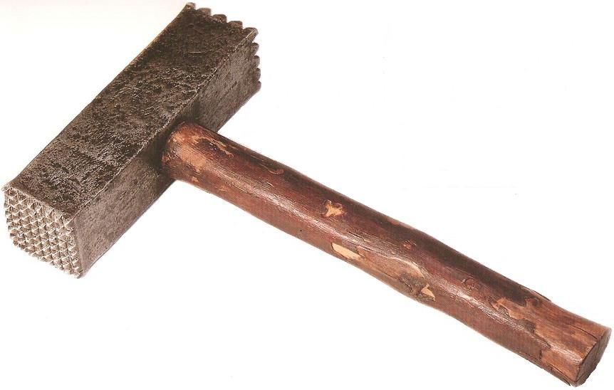

il vous faut sans doute un marteau à boucharder
le mien vient de chez bigmat
travail à l'horizontal = ça va
travail vertical = une vrai tuerie (enfin pour mes bras déjà abimés par d'autres travaux = tendinites)

merci, c'est pour un mur à la verticale..donc on va continuer ...dans la douleur.. je me demandais s'il y existait un truc comme un "mini marteau piqueur " pour nous éviter des coups de marteau à répétition
