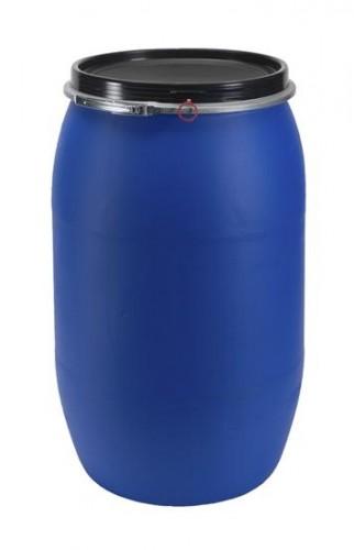

avec un récupérateur à base triangulaire tu as une TRÈS grisse pression sur les 3 faces et donc sur ce qui les maintiens emssemble, donc compliqué de faire un truc qui tienne, voilà pourquoi ces choses là sont souvent cylindriques....
pourquoi ne recupère tu tout simplement pas un ou 2 baril(s) en plastique sur lequel tu installe un petit robinet (doit 'en avoir avec déjà des robinets chui sur =p)
quelque chose comme ça:
http://www.hellopro.fr/images/produit-2/9/0/8/baril---fut-a-couvercle-1028809.jpg
