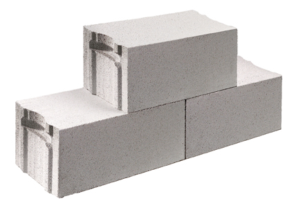

Qu appelle ont béton cellulaire,? je voudrais poser un sèche linge sur mon balcon, la facade est surement en béton, mais j'avais jamais entendu parlé de béton cellulaire! y a til plusieurs sorte de béton?

Le béton cellulaire est un matériau de construction léger et isolant sous forme de bloc que l'on nomme souvent par la marque du fabricant tel Siporex ou Itong par exemple.
Il est utilisé pour les murs porteurs comme pour les cloisons dans divers formats. Ex :
