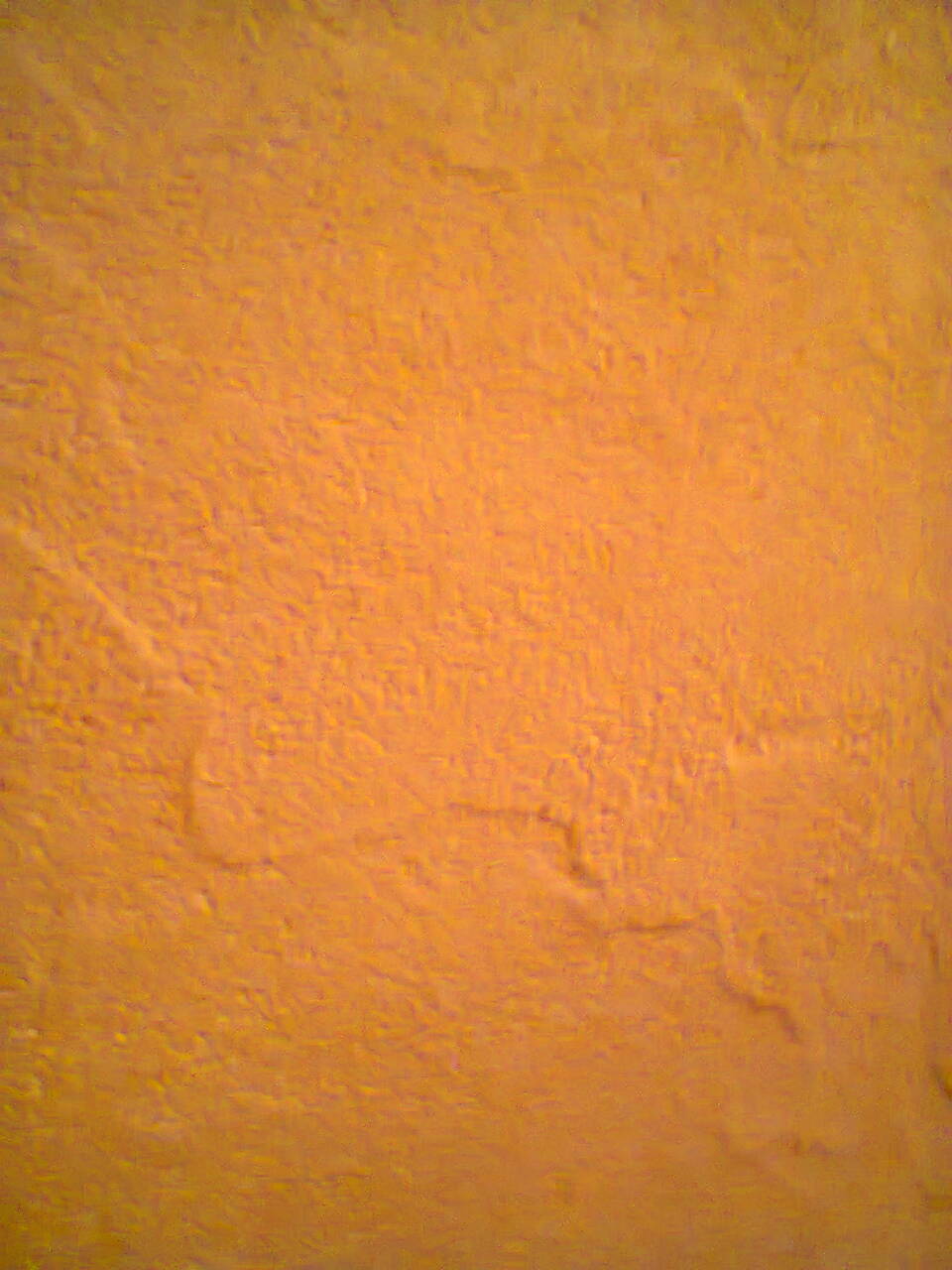

J'aimerais m'occuper de mon palier cet été. Tout du moins de cette cloison. Je vous explique en gros, il s'agit d'une cloison servant à séparer le palier d'une chambre. L'ancien propriétaire avait mis des miroirs dessus (je suppose, au vu de ce que j'ai retrouvé comme attaches),
De ce fait, il y a deux pitits soucis que j'aimerais corriger.
Premièrement, les trous! S'agissant d'une cloison, que dois-je utiliser comme produit pour reboucher ces trous? Un enduit spécial?
Ensuite, s'agissant d'un enduit mis avec je ne sais quoi (voir photo), le mur n'est pas lisse.... bien évidement, vous avez déjà compris l'affaire: j'aimerais le lisser. De ce fait, que faire? Poncer? Avec quoi? Ou remettre un enduit spécial?
J'attends vos conseils avec grande impatience.
Merci d'avance Clin d\'oeil

Bonjour Christophe,
Pour ce qui est des gros trous (en haut de la photo 1 par exemple), je les reboucherai au MAP à votre place mais toujours en retrait (sans déborder des trous) car le MAP est assez compliqué à poncer.
Par la suite, vous pouvez reboucher à l'enduit de rebouchage les rainures comme sur la photo 2 (celui-ci va vite à poncer une fois sec et vous pourrez compléter le rebouchage fait au map avec si besoin)
Enfin, pour égaliser tout cela y compris niveau texture, je vous invite à finir cela avec un enduit de lissage (s'applique par couche fine 1 ou 2 mm). Vous pouvez soit appliquer de l'enduit en poudre avec les spatules traditionnels, mais je trouve que cela reste compliqué à appréhender. Sinon il existe des produits faciles à appliquer mais plus cher (magic'liss de toupret par exemple).
Biensur, toujours respecter les temps de séchage entre les différents produits.
Bon courage à vous.

Je vous remercie pour votre réponse. En effet, le MAP me semble être la solution pour le rebouchage des trous, et je vais tenter de m'occuper du lissage de la manière dont vous m'avez parlé Clin d\'oeil.
Un grand merci à vous,
bonne soirée
