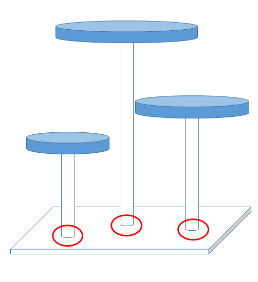

Bonjour, Je cherche à fabriquer un arbre à chat et j'ai besoin d'un conseil sur la meilleure façon de procéder pour fixer les pieds de chaque "tour" sur la plateforme de base. Je pensais prendre un gros tuyau PVC et une plaque de bois pour la base. Mais comment fixer au mieux l'un sur l'autre ? Avec des équerres ? Avec une première embase d'un tuyau plus petit fixé avec de la colle ? Voyez vous autre chose ? Si c'est trop compliqué il faudra peut être se rabattre sur des "poutres" de bois au lieu du tuyau PVC, et ça sera peut être plus facile à fixer en vissant par le dessous de la base ? Merci beaucoup d'avance.

il vous suffit de prendre la mesure intérieur de vos tuyaux
découper dans une poutre ou un chevron un disque sur cette mesure
vous visser ce disque épais à la base avec 3 vis et venir enquiller le tube sur le disque
vous avez le choix, coller ou visser le tube sur cette base

Je plussoie vigoureusement !Avec kriske ,et pour découper ces disques il faut prendre une scie cloche longue pour bois .
