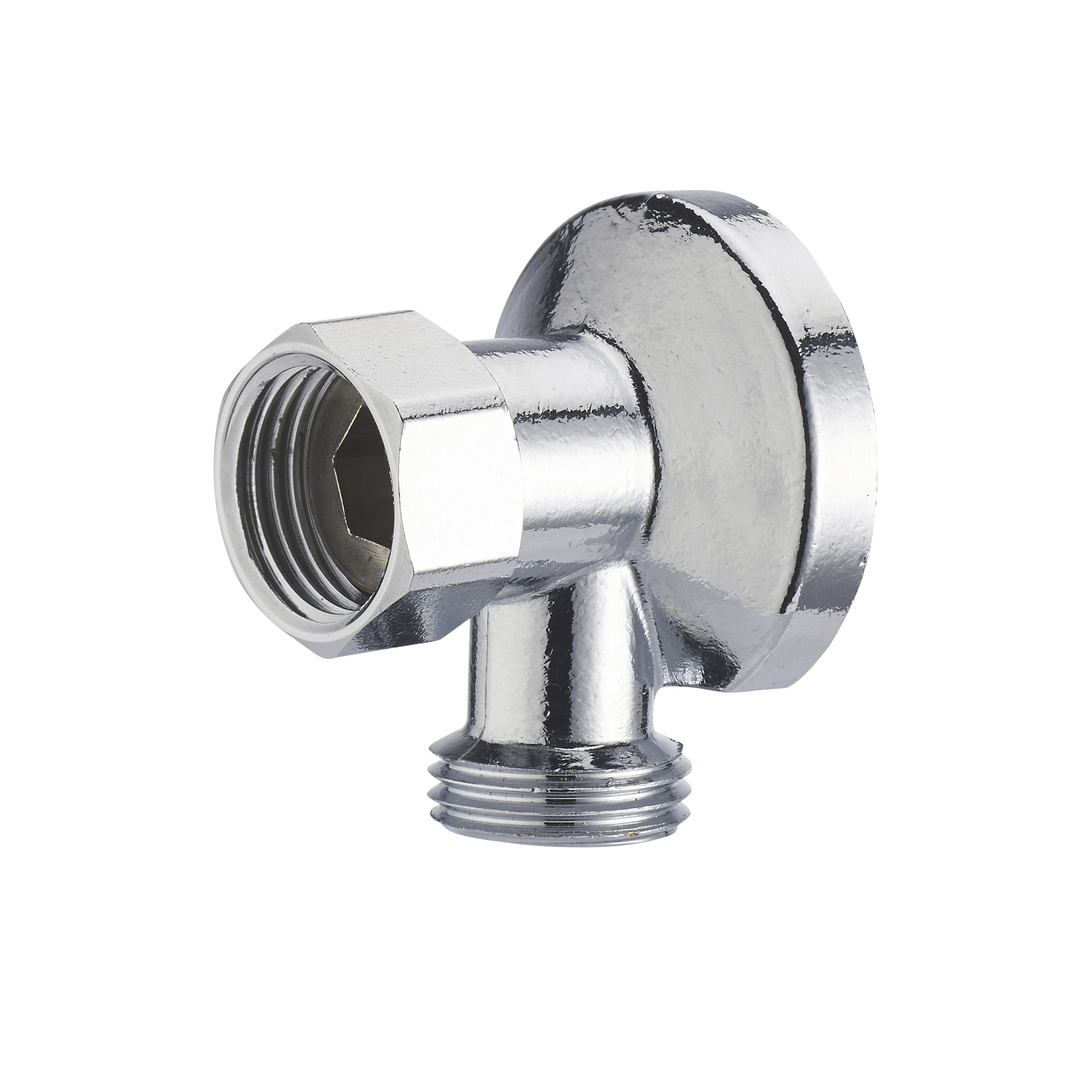

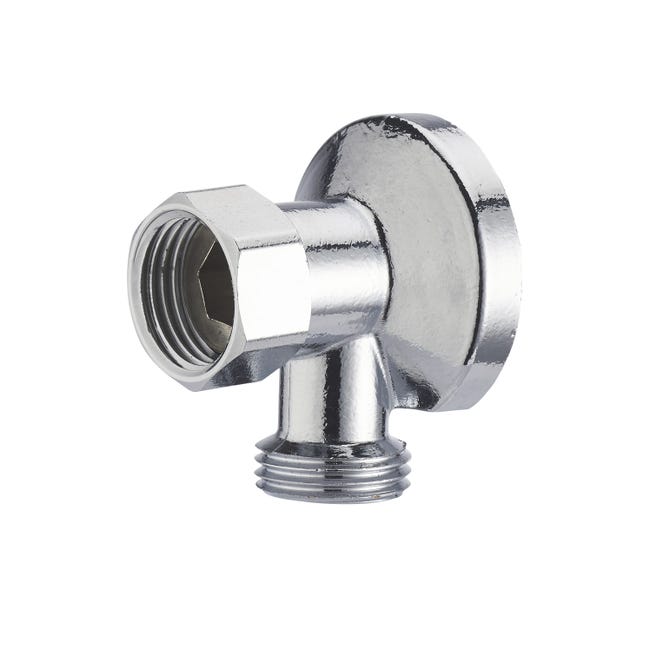

Alors : je repense ma question :
applique murale "Applique murale écrou tournant Mâle Femelle 15x21 (1/2)"  (mais alim tournée vers le haut, pas vers le bas...):
+ robinet ("Robinet extérieur mural chromé 1/2'' – Raccord 1/2x1/2 pour installation standard") mais sans mettre la rosace, et oui en abandonnant l'eau chaude ce qui au fond me va bien :
Ca irait ? (les deux sont trouvés uniquement en ligne, et sur des sites différents ... ce serait trop simple !)

Tu peux mettre les deux appliques et un mélangeur ( tu peux aussi changer  la longueur du col de cygne )
