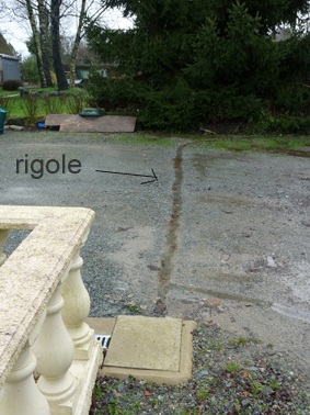

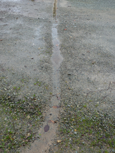

bonjour graindsel
j'attendais que la pluie cesse pour prendre une photo.
c'est donc cette rigole que je voudrais faire en pavé.
elle rejoint mon regard d'où l'eau est évacuée.
cette rigole est traversée régulièrement par une voiture
et je ne voudrais pas qu'elle soit trop profonde
merci

Le sol est du gravier ? mes caniveaux ne seraient pas le bon plan.
Ce que tu veux collecter c'est les eaux de pluie ? As-tu pensé à la possibilité d'un tuyau de drainage enterré ?

ces eaux qui s'écoulent proviennent de où ou de quoi ?

ces eaux s'écoulent du terrain juste au dessus et précisément à l'angle du terrain et de la clôture. Je ne veux pas les récupérer. Elles s'écoulent par cette rigole dans le regard plus bas et s'en vont ensuite dans l'évacuation des eaux de pluie normale.
Le débit n'est pas très important ce qui fait que la profondeur de cette rigole (10-15 cm) est suffisante pour l'écoulement de ces eaux.
Cette rigole descend naturellement vers le regard. Elle empêche l'eau d'aller plus loin à gauche.
Le terrain est du gravier tassé dans la terre depuis plus de 20 ans.
