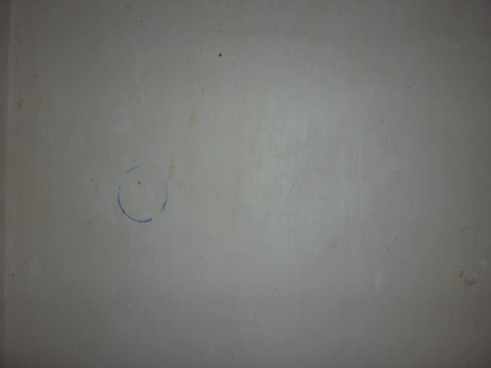

Toujours dans le cadre de mes travaux de rénovation, j'ai enlevé le papier peint dans les chambres de mes filles afin de repeindre les murs en blanc + 1 mur en rose (ce sont des filles !!)
La surface des murs est assez propre, plutôt saine, mais il y a quelques petits trous, éclats dans le plâtre et petites fissures.
Faut-il enduire avant peinture ou est-ce que plusieurs couches de peintures suffiront ?
Dans le cas où un enduit est nécessaire, que me conseillez-vous d'utiliser comme technique et produit, sachant que je suis un piètre bricoleur et que je n'ai jamais enduit quoi que ce soit ?
Est-ce qu'il serait mieux de poser un papier de rénovation avant peinture ?
Merci pour vos réponses

Nettoie bien ton mur avec de la st marc, puis si il reste encore des imperfections , tu peux passer la ponceuse avec patin petit grains, 120
Pour les trous , enduit finition, tu as le choix en magasin, prend du tout pret c'est plus simple.
Bon courage

si le mur n'est pas excessivement sale la St Marc n'est pas nécessaire, elle ne risque que de poser des problèmes d'adhérence de la peinture
si vous en utilisez, rincez à l'eau vinaigrée pour neutraliser l'alcalinité de la St Marc
puis une couche de fond de bonne qualité avant les 2 couches de finition

Regarde bien les photos kriske , alors mur sale ou pas ?
J'ai pour ma part jamais eu de souci avec la st marc, c'est bien la première fois que je vois une personne en avoir.
Mais peut etre que tu as mal lu la notice?
Bien cordialement

personnellement ,je ne suis pas favorable a la peinture directe sur murs ,il est préferable de poser une texture a peindre ,qui aideront en cas de petit trous ,ce qui ne veut pas dire qu aucun travail de préparation ne doit etre effectué
s il reste des peluches papier ,un poncage a la main est emplement suffisant
pas besoin de toujours vouloir laver
la crasse part avec le papier de verre

plusieurs dizaine de posts ici depuis 3 ans que je suis sur le forum relate des problèmes du à l'utilisation de ce produit
si le mur était gris au départ, il n'est pas excessivement sale à mon avis (ni gras)

Franchement TAKAFER, tu te vois en train de poncer a la main toute une pièce? Et la vieille colle tu en fais quoi?
Mais c'est vrai que poser un revètement a peindre s'avère une bonne idée , je l'ai fait dans ma maison.
Mais le lavage sera nécéssaire.
Kriske , d'après ce que je lis tu n'utilise pas le produit que j'ai cité.
Tu as juste lus des posts dont les internautes se plaignait du produit .
Si le mur était gris au départ, cela veut dire humidité, donc un bon néttoyage avant pose.

J'utilise ce produit dans les très rares cas où c'est nécessaire
Non les gens ne se plaignaient pas du produit, ils se plaignaient des problèmes de peintures rencontrés, qui après petite enquêtes se révélaient presque toujours consécutif à l'emploi de ce produit
pour ta gouverne sache que le produit en question est fortement alcalin, d'où sa grande efficacité de décrassage et d'élimination des graisses
reste qu'au final, l'alcalis résiduel réagit mal avec l'acidité des peintures acryliques ou vinyliques (ou mélange des deux) ce qui se traduit par une mauvaise tenue de la peinture
c'est pourquoi, je recommande toujours de procéder à une neutralisation avec une eau vinaigré après utilisation de la St Marc
c'est exactement le même phénomène que celui rencontré par ceux qui peignent un mur fraîchement maçonné ou jointoyé. L'alcalis du ciment rejette la peinture qui n'adhère pas
Dans ce cas il faut respecter un délais de 28 jours minimum et utiliser un primaire qui neutralisera les traces d'alcalis restantes
Voila tout pour la neutralisation de la St Marc qui en aucun cas ne peut être contre indiquée
Ensuite si le mur est gris ce n'est pas forcément parce qu'il est humide (il peut avoir été peint en gris ou être recouvert d'un enduit gris), et ce n'est pas un lessivage à la St Marc que résoudra un éventuel problème d'humidité (mais ce n'était pas la question initiale me semble t-il)
S'il y a de l'humidité, il faut en trouver la cause et y apporter solution avant tout autre entreprise
