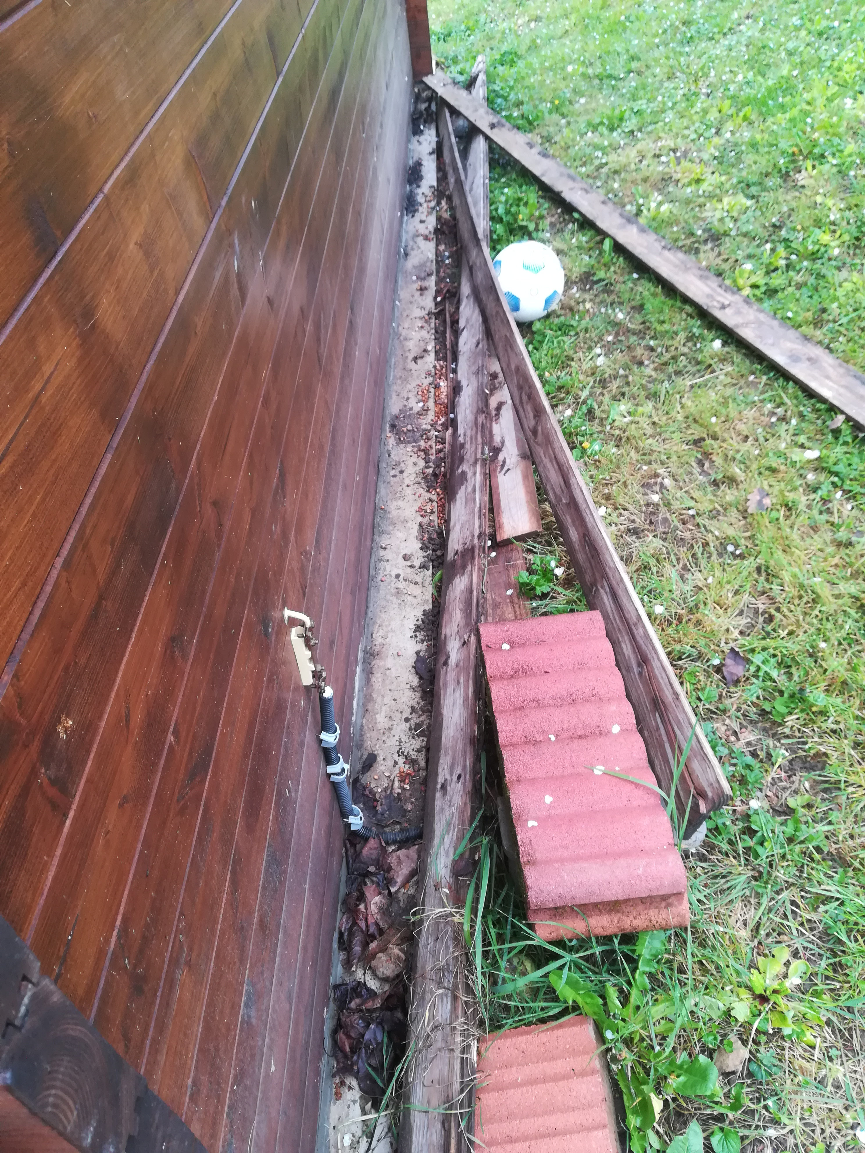

j'ai un garage en bois posé sur une dalle béton. Récemment, j'ai découvert que j'ai de l'eau qui passe par les côtés en bas au niveau sol entre le garage et la dalle. Je ne sais pas comment ça peut passer, mais l'eau s'infiltre quand même.
Comment remédier à cela ? en faison un joint périphérique sur tout l'extérieur du garage ?
Merci pour vos retours.

La dalle est plus grande que le garage.
L'eau de la toiture tombe sur la dalle, de même que l'eau qui ruisselle sur les parois.
Autour c'est de l'herbe (mais il y au moins 20 cm de dalle avant l'herbe).
Je vais mettre des photos dans la matinée.
Pour info : avant la pose du garage j'avais pourtant mis un joint sillicone et sur tout le tour du garage j'avais mis du mortier étanche, mais bon...

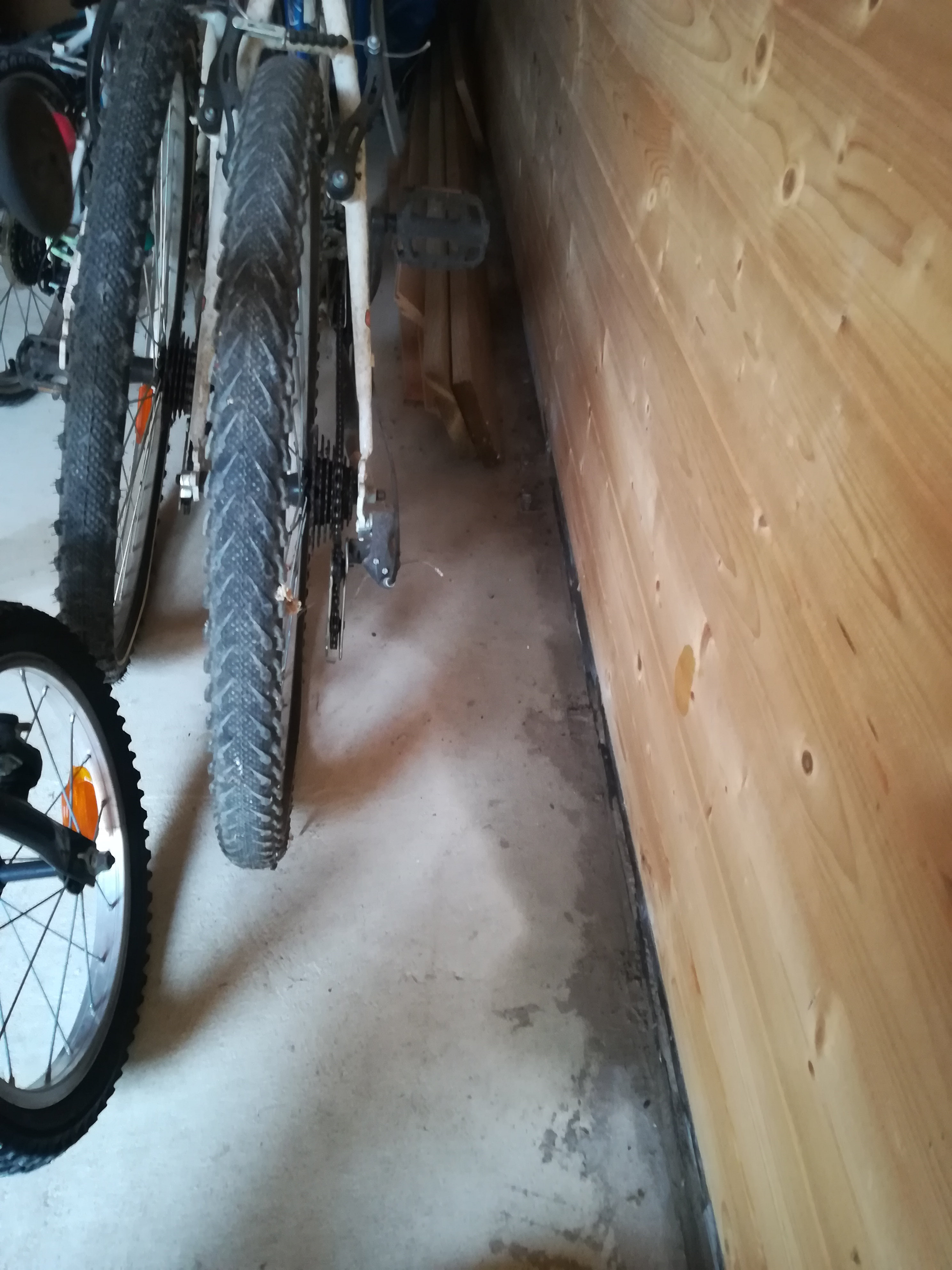

voici des photos extérieur / intérieur :
A l'intérieur sur le côté, ça a séché, mais hier matin, j'avais une petite flaque (pas énorme non plus).
Cdt,
07/04/2020 à 13h48
07/04/2020 à 13h48
bon, c'est mal fait depuis le départ
un chalet ou un garage chalet doit être posé sur une dalle de manière a ce que le chalet déborde de la moitié de l'épaisseur des planches de chaque côté
maintenant il ne vous reste comme solution acceptable que de faire un joint avec un mastic toiture résistant aux UV un mastic butyle par ex

travail mal fait ,maintenant ça ne me surprend absolument pas qu il y ai de l eau
une autre possibilité ,faire un solin ou bavette en zinc qui débordera de la dalle et ceci au périmètre

je sais personne n est parfait ,moi y compris ,c est en faisant des erreurs que l on apprend
ce que tu pourrais éventuellement faire ,c est découper au disque ,la surface de béton dépassant de ton garage a 1 cm par exemple du bord
de l abri,ensuite tu achètes des solins en zinc qui servent pour les toitures ,tu le fixes sur le bois ,en le faisant dépassé a la base de 2 a3 cm pour que l eau ne remonte pas et passe sous le bois de l abri ,
voila ce que je propose

Informations supplémentaires car j'ai refait un test en arrosant le côté du garage. J'étais surpris de l'eau car j'avais qd même posé un joint tout autour. Et surprise avec mon reste l'eau passe beaucoup à travers la petite fenêtre du garage.
Elle coule le long de la paroie intérieure et s'accumule au sol.
Du coup, je vais faire un joint autour de la fenêtre extérieur et intérieur. Quel mastic conseillerez vous ?
Merci.

bonjour il faut utiliser du joint acrylique il y en a qui colle et qui font étanchéité en meme temps ,j en utilise pour mon camping car ,ça résiste aux UV et a + de 40 °
