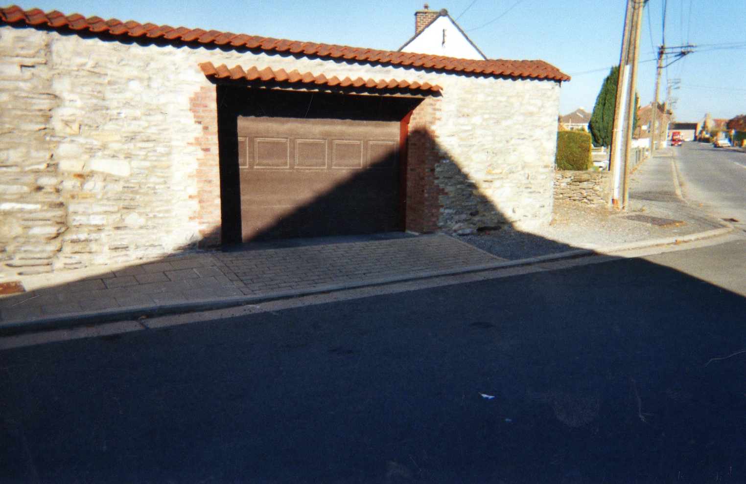

Bonjour, je viens de faire remplacer ma veille porte de garage par une porte sectionnelle. J'ai un seuil en pente qui arrivait juste au niveau de mon ancienne porte mais maintenant la porte sectionnelle étant en recule, en appui sur l'intérieur des mur, je me retrouve avec 4 - 5cm entre mon joint de bas de porte et mon seuil en pente. Lorsqu'il y a pluie battante, de l'eau passe sous la porte car au niveau du joint le sol n'est pas parfaitement lisse et de plus juste horizontale, voire avec une très légère pente vers l'intérieur. Que puis je faire pour remédier à ce soucis. Je ne voudrais pas me lancer dans de gros travaux de maçonnerie ... existe-t-il des barres de seuil ? ou tout simplement des barres ou baguettes (alu, composite) à fixer sur le sol juste en dessous du joint ? Merci.

j'ai eu le même PB que toi.
A part faire du béton, difficile.
De plus, tu pourrais inverser la pente et éviter des entrées d'eau dans ton garage.
Si c'est cette option que tu retiens, tu devras piquer ton béton à cette endroit
car une épaisseur de 2cm ne tiendra jamais.
Tu referas un seuil sur toute l'ouverture de la porte.
Telle est mon option.
Bonne journée.

j'ai aussi une porte de garage sectionnelle qui pose sur de la pierre bleue, moi aussi j'ai des pénétrations (légères) lors des pluies battantes
je ne vois pas tellement de solution à cela
j'ai déjà songé a coller un petit rebord côté intérieur (languette de pierre bleue dans mon cas avec une colle utilisée par les marbriers) mais je n'ai encore rien décidé
