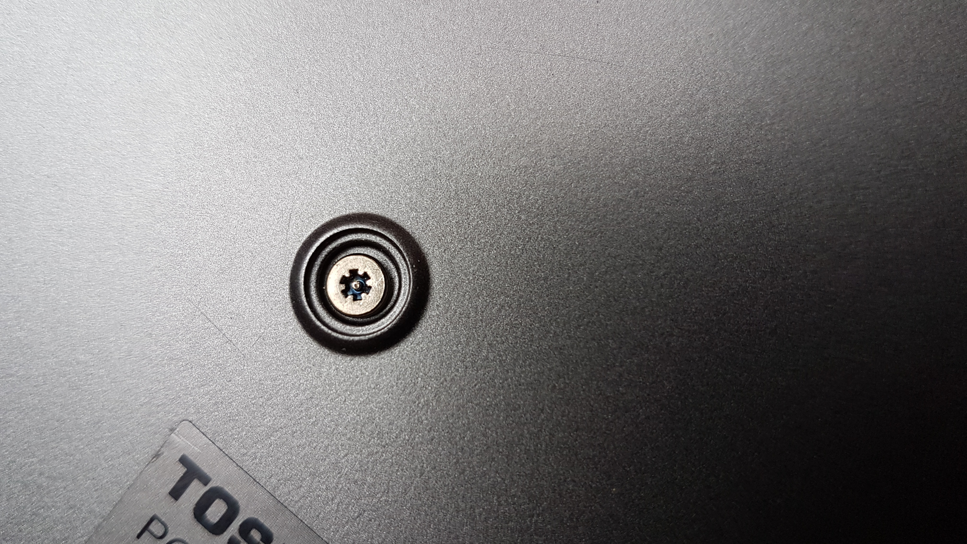

Qui connait cette vis ?

Bonjour, Je galère à trouver un embout ou un tournevis pour dévisser cette vis. C'est la vis centrale du dessous d'un Toshiba Portégé. Ca tourne pas rond là-dedans Help ....! Merciiiii

Voir " Tournevis Torx Percés " le " teton" qui dépasse et une sécurité pour éviter le démontage.

Il s'agit en effet d'une vis avec empreinte Torx de sécurité. En GSB tu peux facilement trouver des coffrets d'embouts de toutes sortes, dont les embouts Torx.
Tu as le choix de l'ensemble Torx tel que celui-ci :
Ou du coffret spécial informatique :

Bonjour, Merci pour ces réponses, mais je ne vous aurais pas dérangé pour une simple torx même en security. Je pencherai plutôt pour une Line ou Bristol ou polydrive.. qu'en pensez vous ? https://en.wikipedia.org/wiki/List_of_screw_drives#Line https://en.wikipedia.org/wiki/List_of_screw_drives#Bristol https://en.wikipedia.org/wiki/List_of_screw_drives#Polydrive

As-tu au moins essayé d'utiliser un embout Torx qui a quasiment le même profil..?

Oui, mais je n'ai pas assez petit pour contre balancer le fait que ce ne soit pas une vraie torx. alors je cherche un vrai embout en attendant la fin du déconfinement... sinon je vais l'attaquer à la disqueuse (mini bien sûr)

Une mini-disqueuse type dremel pour y faire une fente dessus et pouvoir la dévisser Ca tourne pas rond là-dedans Ca tourne pas rond là-dedans Boulet (C'est la vis centrale du capot de mon pc portable dont je dois changer la batterie qui ne tient plus. j'ai la nouvelle batterie depuis debut mars.....grrrr) J'aimerai bien trouver cet embout extraordinaire.... Sourire

J'ai eu ce même problème résolu avec un tournevis plat sur lequel j'ai fait une encoche avec une petite lime.

tu as pas essayé avec l'outil universel qu'est un couteau pointu ? Grand sourire
avec la pointe, tu devrais arriver à l’insérer dans la vis et tourner. Ça ne doit pas être serré très fort ce genre de visserie

Merci pour l'idée, mais non elle est vraiment très petite...

Bonsoir, Finalement, je l'ai eue à la mini disqueuse. youpi ! Merci. Grand sourire Grand sourire

Ben non, j'ai juste fait un trait dessus qui m"a permis de la dévisser avec un plat. Je l'ai remise après le changement de batterie. youpi ! Tout fier
