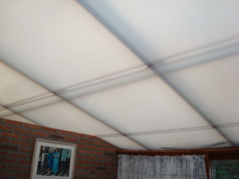

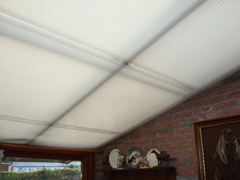

ce que moi j'ai fais c'était de mettre une couche de polycarbonate à l'intérieur, le but étant de couper le froid en hiver
de ce côté c'est gagné
pour la chaleur cela devrait (dans une certaine mesure) le faire mais je ne vis pas dans cette maison à la bonne saison, donc je n'ai jamais pu m'en rendre compte jusqu'à présent
