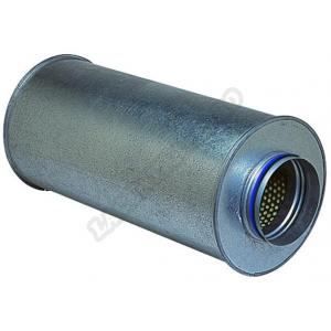

-pour le bruit tu peut installer un piege a son

Bon j'ai commandé le D320 et la sonde à 40 °C. Pour le piège a son , si je l’intercale entre le dernier tuyau verticale et la gaine isolée horizontale ce sera efficace ? Quand j'aurai la bête je poserai la question pour baisser la vitesse , mon objectif serait d'avoir une petite vitesse branchée sur la sonde à 40 °C... Moins de bruit et économie d'énergie , le top !
