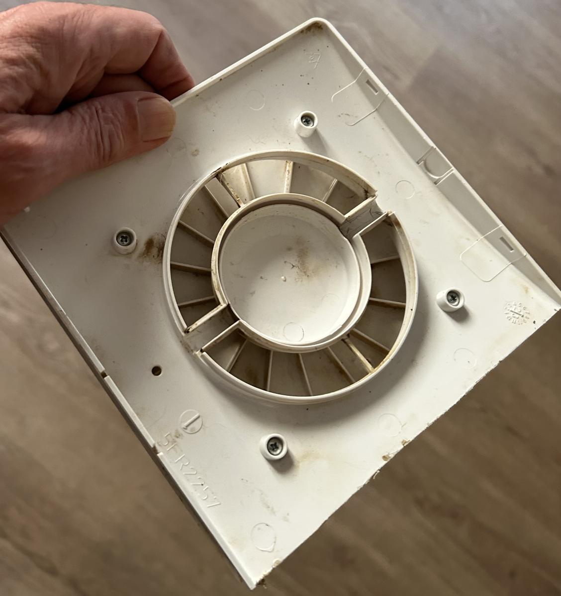

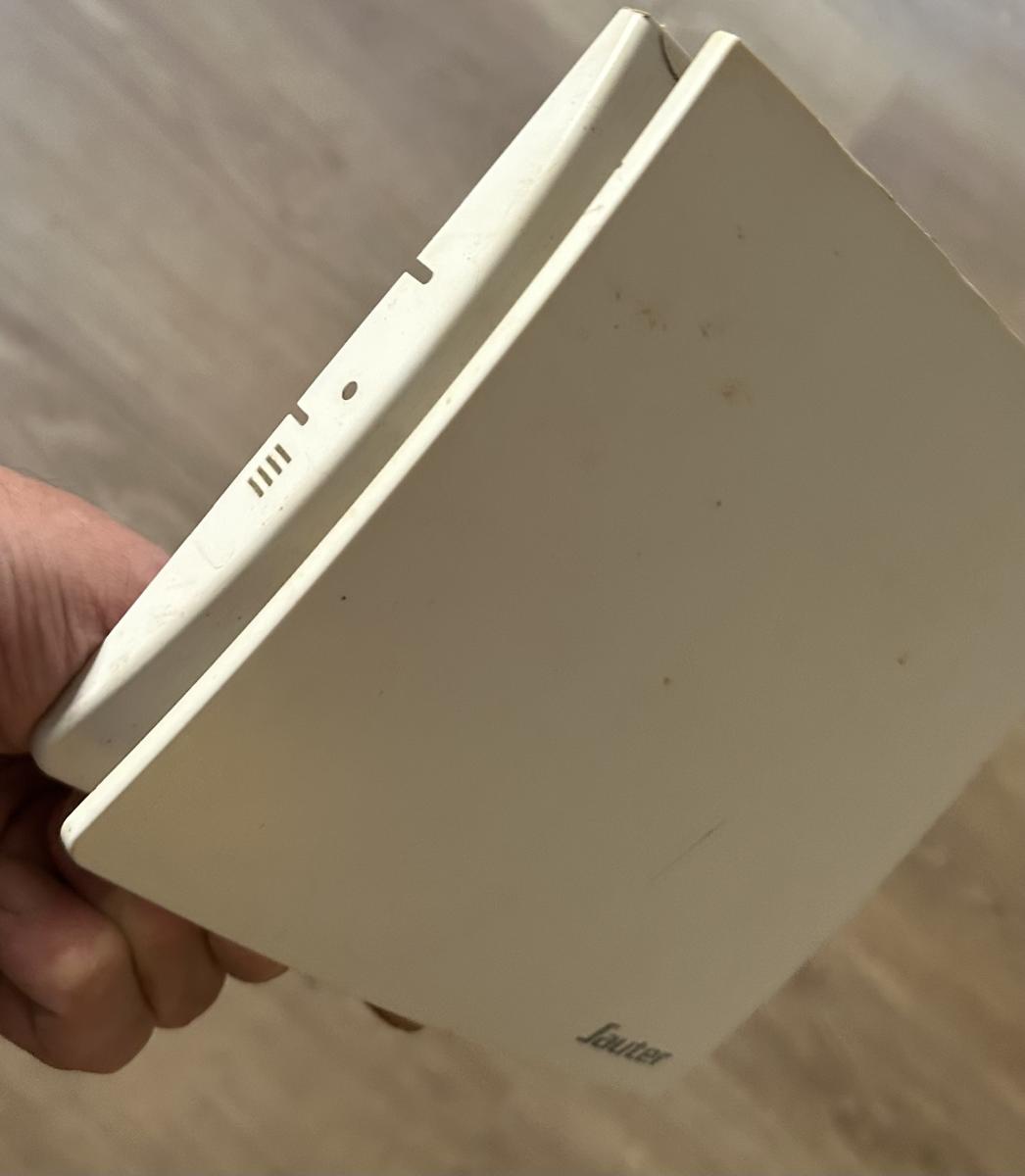

Triphon75 a écrit :
Bon, j’ai fini par trouver grâce a un copain qui a le même Modèle d’extracteur.
Ce qu’il faut savoir en fait c’est que la partie bombée est vissée sur le cache qui entoure tout le mécanisme. Donc en fait il faut faire le levier à droite et à gauche avec un outil genre ciseau à bois et tout se déclipse sans problème. Après c’est un nettoyage classique.
Je poste quand même ici, en espérant que ça pourra servir à quelqu’un qui aurait le même problème

Donc l'exact inverse du mode de pose donné dans la notice
