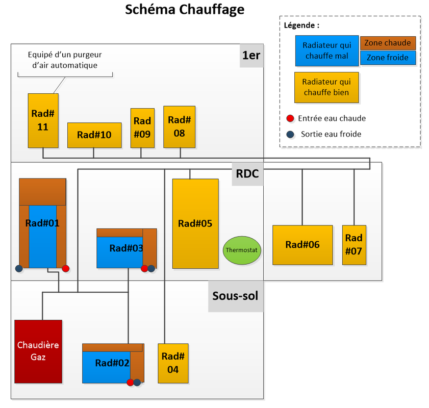

Bonjour à tous, Fraîchement inscrit mais lecteur occasionnel du forum, après avoir parcouru de nombreux posts, essayé tout un ensemble de choses mais n'étant pas parvenu à un résultat concluant je me décide à faire appel à la communauté que je remercie d'avance de son aide. Description du contexte : * J'ai emménagé en été 2017 dans une maison et ait fait réalisé des travaux de rénovation par un seul artisan et ses équipes, parmi les travaux il y a notamment eu des suppressions de radiateurs et la pose de nouveaux parfois à de nouveaux endroits afin d'optimiser la surface disponible au mur ou en remplacement afin d'avoir plus de puissance de chauffe. * Je n'ai pas eu de soucis pendant l'hiver 2017-2018, j'arrivais à avoir ma température de consigne * Récemment j'ai eu une fuite qui a sérieusement endommagé ma chaudière (Gaz à condensation) que j'ai remplacée par un modèle équivalent (Saunier Duval Isomax Condens F30) * Suite au changement de chaudière, je n'arrive plus à atteindre la température de consigne demandée au niveau du thermostat situé dans mon espace salon/salle-à-manger-cuisine soit 20° en journée (la consigne est à 18° la nuit). Le temps de chauffe est très long alors qu'avant ca ne l'était pas et je suis à minima 1° à 0,5° en dessous de la consigne dans le meilleur des cas et après Ci-après le schéma détaillé du circuit de chauffage : Comme indiqué sur le schéma, j'ai identifié 3 radiateurs qui ne chauffaient pas bien (Rad#01, Rad#02 et Rad#03), les 3 ont été achetés et installés pendant l'été 2017, ils sont donc pour ainsi dire neufs. Les symptômes pour chaque radiateur qui ne chauffent pas bien : * Rad#01 (vertical 200x59) de marque Deltacalor acheté chez LM, est chaud (bien chaud) sur les deux côtés et sur toute la partie haute, le centre et le centre/bas sont froids. Lien vers la notice du radiateur :. J'ai trouvé un post avec le même radiateur et les mêmes symptômes : * Rad#02 (90x90) et Rad#03 (60x90), tous deux de marque Equation achetés chez LM, sont un peu chauds (mais pas tant que ca) sur la partie droite et sur le haut du radiateur, le reste est froid. J'ai n'ai pas réussi à remettre la main sur la notice du radiateur D'après mes souvenirs d'avant le changement de chaudière : * Rad#01 fonctionnait correctement avant (j'en suis sûr à 90%) * Concernant Rad#02 et Rad#03, je suis en revanche beaucoup moins sûr de leur bon fonctionnement Maintenant vu que Rad#01 est un grand radiateur vertical (2000W), le fait qu'il ne chauffe plus comme avant pour expliquer que je n'arrive plus à atteindre la température que je paramètre sur le thermostat. Au final, j'aimerais simplement que tous les radiateurs branchés au réseau fonctionnent correctement car là je pense que la chaudière pédale beaucoup pour un résultat Ce que j'ai déjà fait : 1. Vérification du niveau de pression (ajustement lorsque nécessaire) 2. Vérification du fonctionnement des thermostats 3. Vérifier que mes T de réglages étaient bien ouverts 4. Purge d'air sur les radiateurs problématiques, à un moment il y en avait besoin car j'entendais des gargouillements mais je pense que mes purges ont été efficaces et qu'il n'y a plus de problèmes à ce niveau, d'autant que comme indiqué sur le schéma le dernier radiateur du circuit (qui est également le point le plus haut) est équipé d'un purgeur d'air automatique (qui est en position ouverte) 5. Fermer tous les radiateurs du circuit sauf ceux incriminés afin d'augmenter le niveau de pression et la quantité d'eau chaude (j'ai même fait une variante en ne laissant qu'un radiateur ouvert à la fois) 6. Essayer de changer le degré d'ouverture/fermerture des T de réglages Mes hypothèses actuellement : * Pour Rad#01, à part le fait que des saletés soient venues boucher certaines parties je ne comprends pas car si c'était un problème de perçage à l'installation j'aurais eu le problème avant le changement de chaudière et pour vérifier si c'est le cas ou pas, c'est compliqué car je n'ai pas de purge d'eau sur ce radiateur donc à priori la seule solution serait de vidanger tout le circuit de chauffage Triste * Pour Rad#02 et Rad#03, je me demande si ils n'ont pas été incorrectement installés et que je ne m'en étais jamais aperçu avant : (voir photo ci-dessous en complément du schéma) Le chauffagiste qui m'a installé la chaudière et qui a désormais le contrat d'entretien ne comprend pas non plus, on y a passé 3 semaines... au final après sa dernière visite pour lui Rad#01 est à remplacer et Rad#02 et Rad#03 ont été mal installés/reliés au réseau et il faut refaire le raccordement. Il va me faire un devis pour changer Rad#01 par un modèle neuf et refaire le branchement de Rad#02 et Rad#03 correctement (il ne m'a pas expliqué clairement ce qu'il comptait faire). Voilà je crois que j'ai tout dit... à votre avis le chauffagiste a-t-il raison ? N'y-a-t-il pas des choses que je pourrais encore essayer de faire moi-même avant de passer au tiroir-caisse sachant qu'il est vide puisque je viens de changer la chaudière

pas le choix ; bouteille de decouplage avec un circulateur plus puissant que celui chaudiere et ça va le faire , par contre quand je vois la gueule du raccordement avec rob de reglage et le té ; ça c'est du travail de pingouins !!!!!!

Perso je pense que sur la photo le branchement ne doit pas être bon, c'est bizarre de voir un thermostatique en intérieur, il est souvent voir toujours placé vers l'extérieur du radiateur.
Et l'installation du circuit est tarabiscoté...ton circulateur pousse sur 3 endroits en même temps.
Il faut que l'eau chaude monte directement au premier étage ensuite le RDC et en dernier le sous sol.

et si tu essayais d'inverser les entrées sur les radiateurs ! ! !
ceux qui fonctionnent mal avec cette chaudière sont ceux qui ont les arrivée par le bas et l'arrivée sur la gauche avec le TH
une inversion arrivée / départ fait que le radiateur ne chauffe pas correctement , ça m'est arrivé cet hiver sur un radiateur que j'avais déplacé, je m'en suis rendu compte car il ne chauffait pas normalement
l'ancienne chaudière devait certainement envoyer de l'eau plus chaude que la nouvelle si elle est équipé d'une régulation sur l'air extérieur
il doit y avoir la possibilité de mettre le thermostat sur le côté haut des radiateurs tout en ayant les arrivées basses

Il a fermé tous les radiateurs et laissé ouvert un seul, qui ne chauffe pas ou mal, donc ce n' est pas le circulateur ni la puissance de la chaudiere, pour chauffer un seul radiateur je pense quelle doit y arriver .
1° essais sur le radiateur 1 bon peut être qu' il est bouché ! méthode attende que le radiateur soit froid, laisser ouvert que celui là, chaudiere en fonctionnement, ouvrir le robinet du radiateur 1 et courir pour mettre sa main sur l' entrée du radiateur pour sentir si l' eau chaude arrive et sur la sortie voir si ça circule .

salut mon copain, regarde le peu qu on voit ; c'est du reticulé avec des raccords a 90° (donc reticulé de 16 si c'est bien ça ; ça fait 12 en diam interieur en sachant que dans le raccord on est a 10.......)
vu la pietre qualité du radiateur installé ; ça pue les pertes de charge a plein nez ; c'est du travail de propre a rien , si tout est installé comme ça pas beaucoup de solution faut demonter ces fameux radiateur et voir si l eau circule au depart et au retour en ouvrant le rob thermo et puis apres le té de reglage ,

Bonjour oui j' avais vu, mais bon on essaye de faire avec sans refaire l' installation .
Avec un seul radiateur qui est le plus près de la chaudiere il devrait chauffer, mais si la chaudiere a été remplacé comme le reste c' est pas façile à voir d' où on n' est .
Il faudrait qu' il fasse venir un autre " chauffagiste " pas un déboucheur de chiote pour controler l' installation .

-soit c'est une inversion aller retour je suis d'accord avec les avis
-je voit aussi de magnifiques point haut=purge d'air totale impossible
et peut etre les deux a la foix
