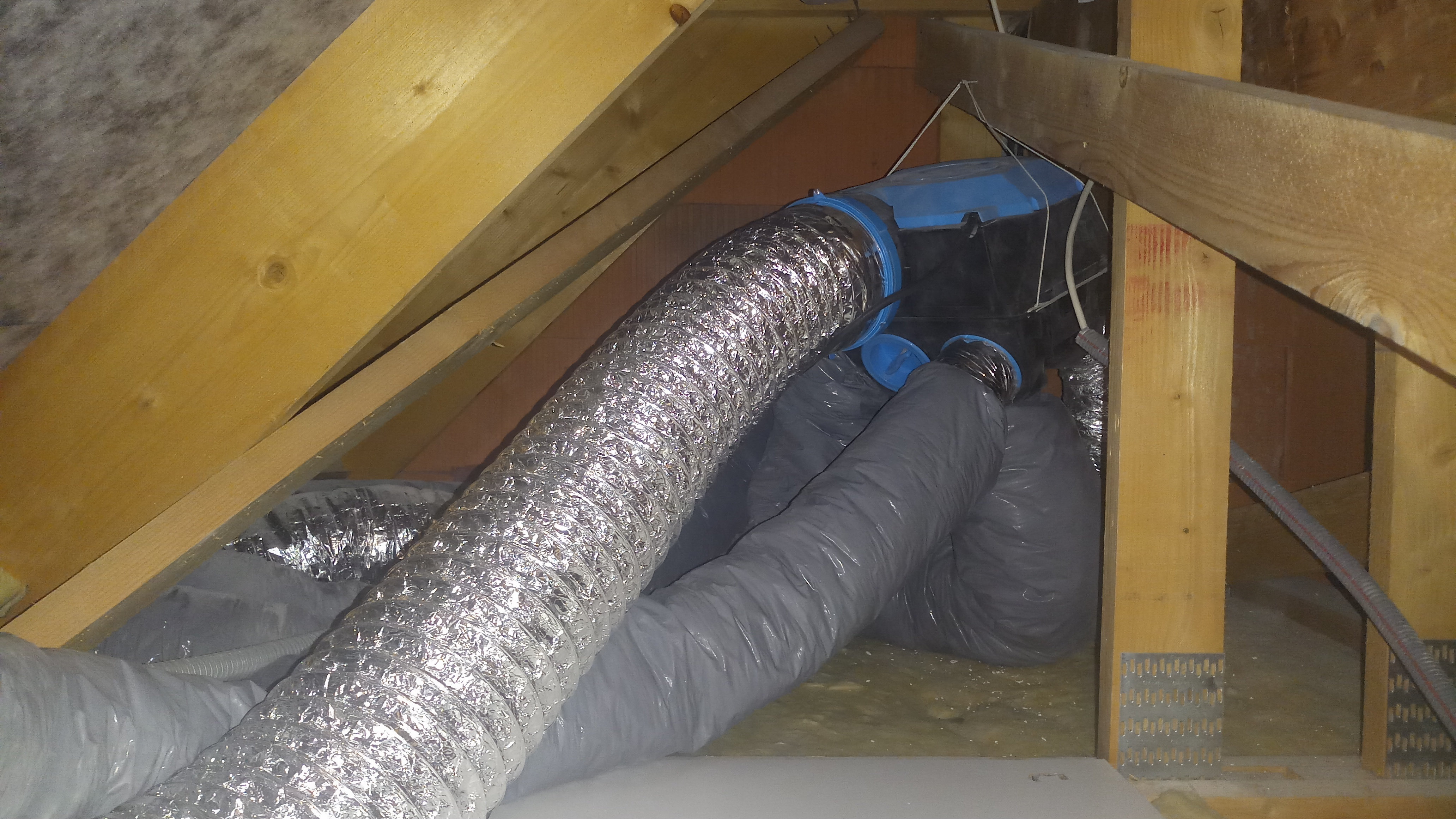

J'ai dû déplacer ma VMC et rallonger le tuyau principal de 2,5m (celui qui va de la VMC à la cheminé exterieur).
Tout se passer bien mais quand je suis aller à castorama (et à mon bricodepot), j'ai eu un soucis.
Je me suis rendu compte qu'il n'avait pas de tuyau en PVC comme le mien, mais seulement en aluminium et sans isolation, je l'ai acheté sauf d'autres choses.
Je me suis rendu compte après coup, qu'il était en plus, plus petit. Mon tuyau initial fait 160 et le leur 150. Du coup à la place que le manchon soit à l'interieux, il est a l exterieur tenu avec du scotch mais il tiens bien.
Je me demande donc si je dois tout refaire, poser une juste isolation ou rien faire car c'est suffisant.
Merci d'avance pour votre aide
Photo coté rallongé:

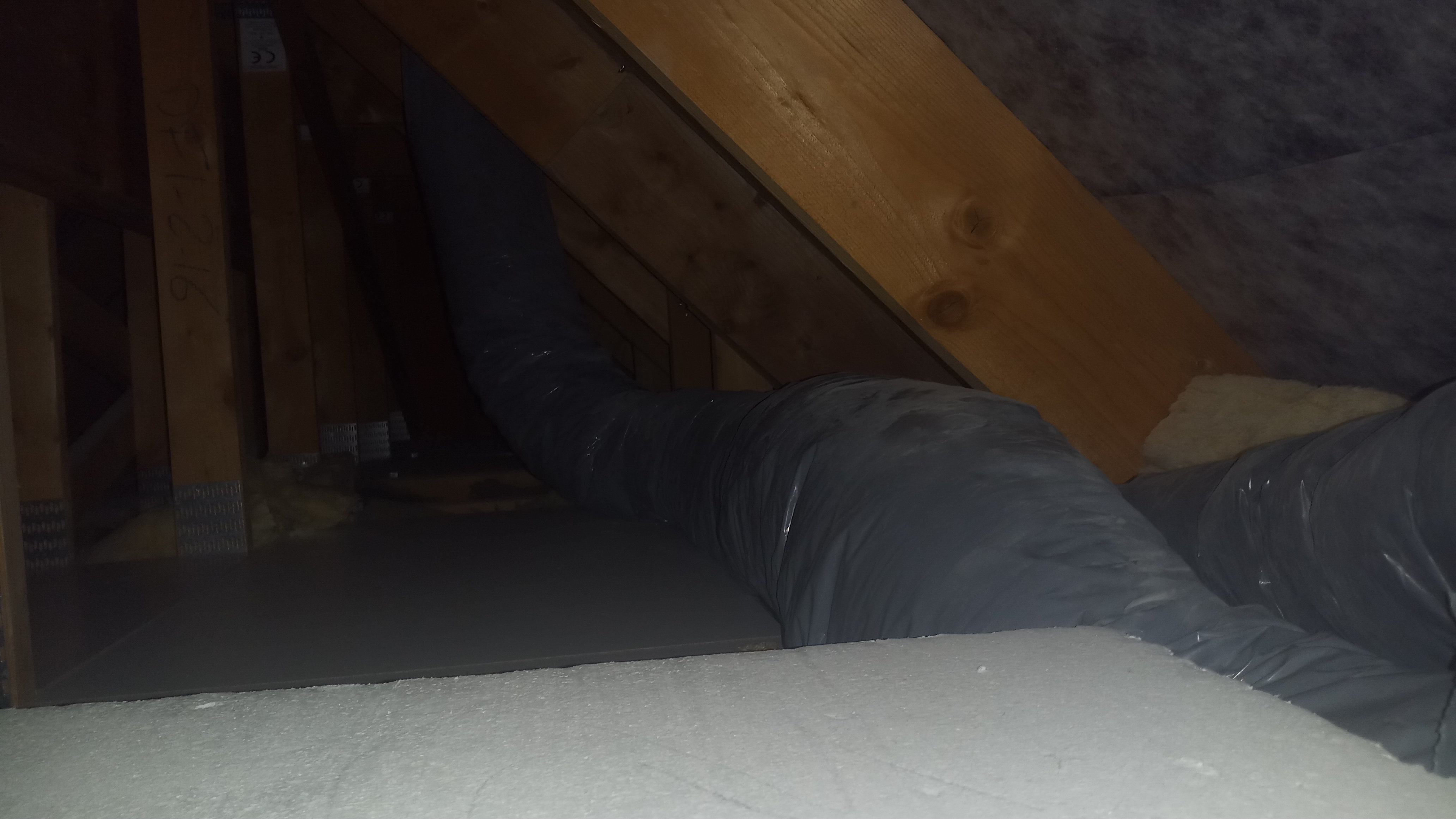

coté existant:

-si tu constate que ca cree de la condensation au niveau de la bouche ou sur le tube dans les combles il faudra isoler sinon c bon..... a surveiller
a+
bwabwabwabwabwabwabwabwa
avatar - legosanstrique
Message(s) : 3162
14/03/2020 à 00h47
14/03/2020 à 00h47
Une gaine non isolée dans cet environnement, il y aura forcément de la condensation l’hiver. Inutile d’attendre que les dommages s’étendent au plafond du dessous pour faire le nécessaire car cela sera trop tard.
Par bricodi
avatar - bricodi
Message(s) : 4503
14/03/2020 à 21h28
14/03/2020 à 21h28
bonjour, si la VMC fonctionne bien 24/24 , et qu'il n'y ait pas de contre pente qui puisse faire une poche d'eau, ça devrait aller, mais surveiller comme indiqué ci dessus.
Ces gaines sont très peu solides, donc difficile de les isoler par dessus.

Merci pour toutes vos réponses. Je vais donc surveiller et vu qu'en ce moment j'ai du temps libre chez moi, je vais peut etre profiter pour bricoler correctement cette gaine. Merci bien en tt cas, votre aide est précieuse.
