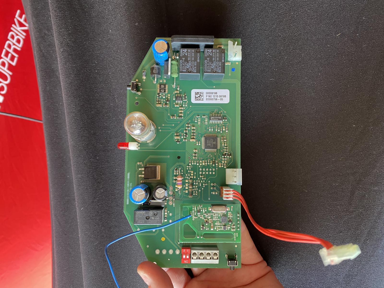

voilà j ai une porte de garage électrique posées depuis 5 ans qui fonctionne très bien !
hier j ai voulu ouvrir mon garage et là rien!! La télécommande fonctionne (j ai tout de même changé la pile)
j ai donc ouvert mon garage manuellement
Le moteur et bien alimenté par contre plus de veilleuse
le bouton pour utilisé manuellement ne fonctionne pas en bref aucun mouvement manuellement
j ai enlevé le capot et à l œil je ne voit rien d anormal
le transfo lui est bouillant par contre (a peine touchable ) que faire?????

Voici les photos
E1806098-9BBF-4672-80B3-9C76B0ACD2A2.jpeg BA208DFF-4F14-4F22-BF56-A47F341CAEF8.jpeg 300B80C8-7CE4-4FDF-82C2-7B31FC5DA41C.jpeg 30368C6D-EB20-4D98-9287-2FC3135A41CA.jpeg 673C0361-71D3-4429-9910-F6280A0213FF.jpeg

Comment sais tu que le moteur est alimenté ?
Tu as vérifié au testeur ?
Si oui, combien il y avait aux bornes ?
Si non, est ce que tu peux le faire ?
Pour le transfo, il est toujours sous tension; donc il chauffe.
De là a avoir du mal à le toucher.... Mais comme c'est un truc qu'on ne regarde jamais avant, difficile de dire si c'est normal.
Dernier truc basique : tu as bien vérifié que toutes les connexions/connecteurs sont correctement fait ?
