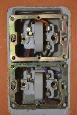

Bonjour a tous je vient vers vous car j'ai un soucis avec des va et vient chez moi dans un couloir ou il y deux ampoules une seule s'allume (verif ampoule faite^^) Et dans mon escalier pas de lumière du tout Mon soucis majeur est la couleur de mes fils et c'est a rendre chèvre!!! Ca tourne pas rond là-dedans Ca tourne pas rond là-dedans Ca tourne pas rond là-dedans Je vous met ci-joint les interrupteurs en cause pour mon escalier Photo 1 : c'est l'interrupteur du bas Photo 2 : celui du haut Je ne comprend pas ces couleurs apres recherche... surtout que les seuls fils arrivant aux douilles sont bleu et marron Corbeau Corbeau La construction est de 1979 Merci pour l'aide que vous pourrez m'apporter

Neutre = fil bleu même pour 1979
on voit bien les navettes sur les deux va et vient
sur celui du haut ce sont les 2 noirs
sur celui du bas ce sont les 2 marrons
le retour lampe sur le bas c'est le violet
et sur celui du haut soit la phase soit le retour lampe en marron
soit dit en passant,couleurs très conventionnelles , utilisées par les pros.
sur l'autre photo je vois beaucoup de noir mais impossible de dire quelles sont leur utilisation
pour en revenir à la panne ce n'est pas dû aux va et vient

Sur l'inter où il y a quatre noirs c'est un permutateur donc vous avez va et vient fonctionne avec trois inters quelque part, mais d'après ce que vous dites les inters concernés sont sur la photo 1 inter du bas qui a 2 marrons et un violet ce violet que l'on doit retrouver à l'une des lampes et sur la photo 2 l' inter du haut avec deux noirs et rouge (phase) soit vous vous êtes trompé ou il y a une jonction quelque part car les navettes devraient être noires aux deux inters , comme dit les 3c19 les couleurs sont tout ce qu'il y a de plus normales et je confirme , et puis si une des deux lampes qui je suppose fonctionnent ensemble normalement allume cela ne vient pas de la commande il faut chercher au niveau des douilles ou une jonction violet ou sur le neutre (fil bleu) qui serait déconnecté
