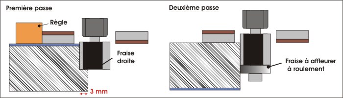

Avec une très bonne scie circulaire guidée sur un rail et une très bonne lame neuve ou fraîchement affûtée, on y arrive, je l'ai fait récemment, mais ce type de matériel est très cher. Éventuellement, tu peux placer un martyr de chaque côté de la coupe pour éviter les éclats.
Une autre solution plus technique est de couper à la longueur désirée plus 3 mm à la scie circulaire et reprendre la coupe avec une défonceuse en glissant contre une règle pour une deuxième passe.
Comme la hauteur de coupe sera insuffisante, tu retournes le plan et tu finis avec une passe de fraise à roulement.
La coupe est alors parfaite, il ne faut qu'une machine basique, les deux fraises se trouve dans les boîtes à 20 euros que l'on trouve en GSB ( seule condition : les hauteurs de coupe ajoutées des deux fraises doivent excéder l'épaisseur de ton plan de travail ).
Illustration de la méthode sur fichier joint.

Tu peux également trouver des fraises avec un tranchant long qui te permettra de faire le travail en une passe mais coûte plus chère.

Excellentes explications de footix.

Là pour un plan de travail en 38 mm ( si c'est le cas ), une fraise en 8 mm même assez longue ne serait pas suffisante pour garantir la rigidité nécessaire.
Donc dans ce cas, ce serait grosse défonceuse et à pince de 12 mm et fraise ad hoc. Ce n'est plus du tout le même budget.
